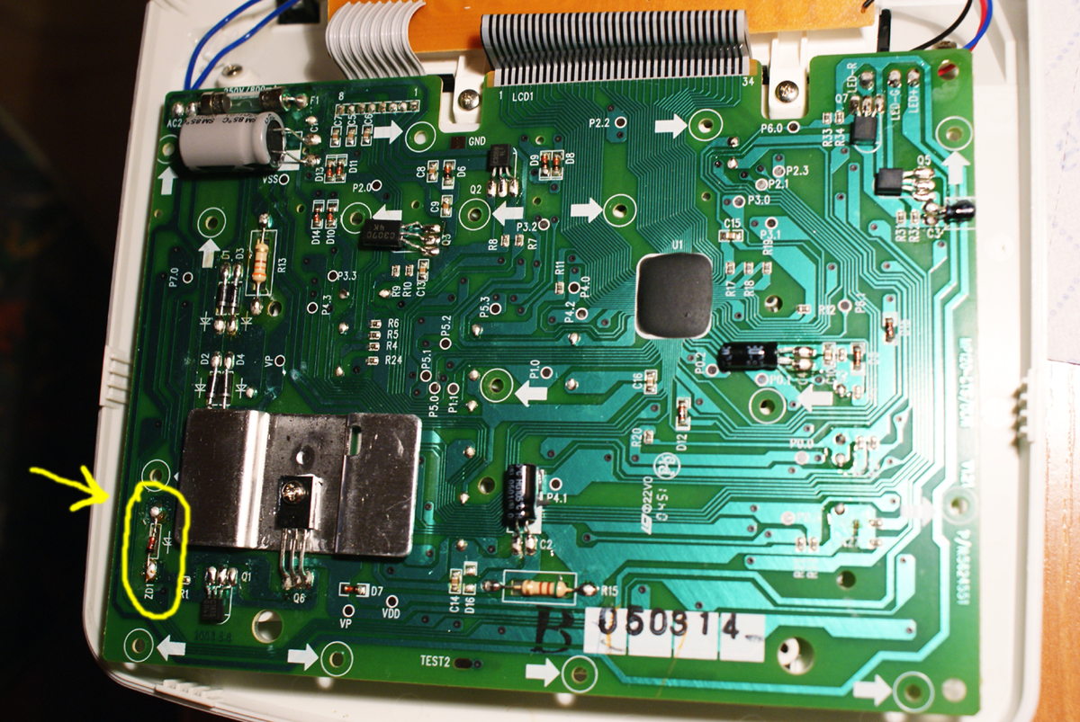

Kalkulator został rozebrany. Z widocznych usterek okazało się że dioda Zenera (zaznaczona na zdjęciu) była źle przylutowana - cała się ruszała, lut musiał pęknąć bo był nadmiar kalafonii która również się sypała. Poprawne przylutowanie diody jednak nic nie zmieniło. Co ciekawe ta dioda znajdowała się pod tymi samymi klawiszami, których naciśnięcie powodowało jaśniejsze świecenie LCD

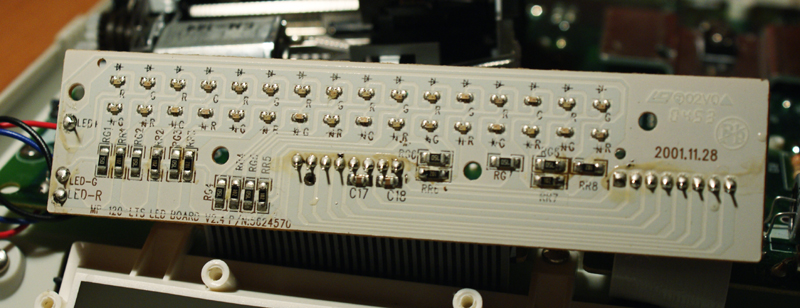

Przy włączaniu teraz widać że zaświeca się na krótko cały wyświetlacz, normalnie jest on dwukolorowy i teraz świecą krótko naraz obydwa kolory (nie wiem czy to istotne).
Zasilacz jest opisany symbolami HKP-01141 i HEC-5104C 230V - daje na wyjściu napięcie zmienne 10,4V, jednak nie mam pojęcia ile faktycznie ma na nim być. Co ciekawe za nim jest bezpiecznik aż 250V/800mA. Poza tym nie widać na płytce żeby jakiś kondensator wylał lub coś innego się spaliło/uszkodziło - wszystko pięknie, co zresztą widać na załączonym zdjęciu. Intryguje mnie również wyświetlacz, prawdę mówiąc nie spotkałem się z takim który wyświetla cyfry i tak wygląda
Moje pytanie jest następujące: co źle wlutowana dioda Zenera mogła uszkodzić? (zakładam że to ona jest przyczyną) Może można coś jeszcze sprawdzić "domowymi sposobami" czy nie jest uszkodzone lub macie jakieś inne pomysły co może być przyczyną?
