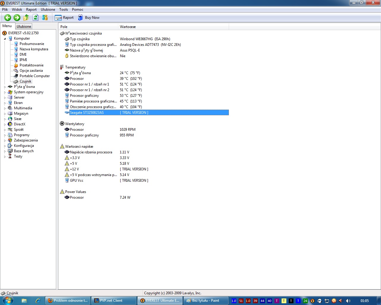

    Witam mam mały problem, moj sprzęt to
    Typ procesora DualCore Intel Core 2 Duo E8500
    Nazwa płyty głównej Asus P5QL-E
    nVIDIA GeForce 8800 GTS 512
    Chodzi o to ze w przypadku kilku gier resetuje mi kompa niby chodzi o temperatury, rzeczywiscie sa chyba duze po dotknieciu karty grafiki radiatora i procka mozna stwierdzic ze cos jest nie tak tylko co ?? oto screen z everesta w stanie spoczynku

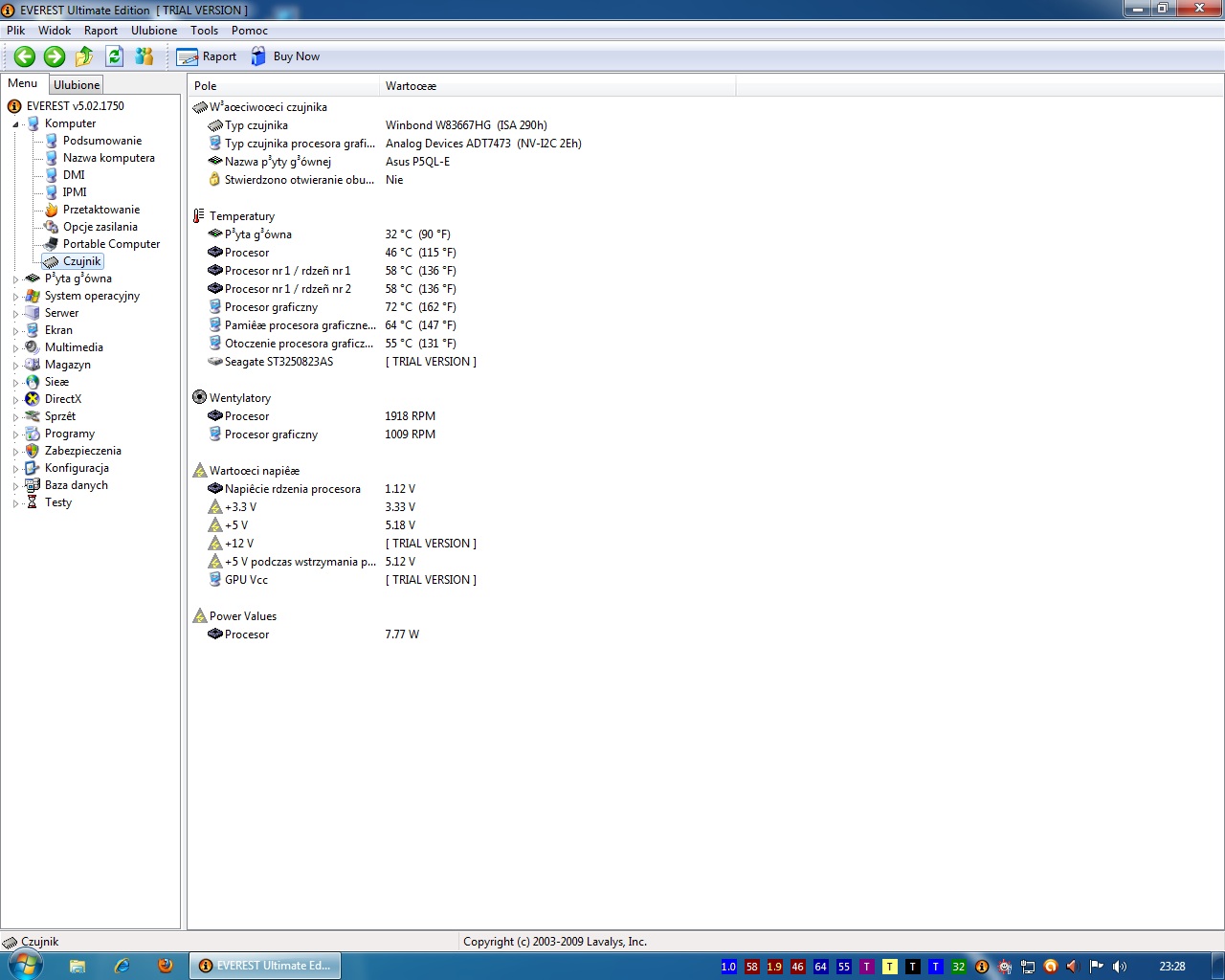

    kolejny screen po gruntownym czyszczeniu ale wiecie co ?? ;/ pasta na procku jak ja paznokciem dotknolem to cala spadla :/ z rana jutro jade do paste wydaje mi sie ze mamy winowajce ale niepokoi mnie ta karta grafiki w kompie mam wszystko ladnie pospinane, komp nie wstoi w wnece :/ martwi mnie ta karta jak cholera :/

    Skoro pasta na cpu była stara to i na grafice pewnie też, poza tym jaka to konkretnie grafika, jak jest ustawiona (oc?) wentylator z jaką prędkością się obraca? Trochę informacji kolego podaj.

    Bardzo madrym posunieciem bedzie demontaz chlodzenia z karty grafiki i zmiana pasty na rdzeniu gpu oraz thermopadow na pamieciach, mostku nvio i mosfetach.
    Temperatury spadna, a zywotnosc samej karty przedluzy sie.
    Paste mozna kupic: AS5, Chil-Factor2, Zalman stg1/2, MX 2/3/4 itp.
    Tylko nie kupuj pasty silikonowej, poniewaz szybko wysycha i znowu trzeba bedzie wszystko demontowac.

    Sluchajcie mam jeszcze jedna sprawe chodzi o to ze temperatury wcale duzo nie rosna podczas gry jest to moze kolo 10-20 stopni czyli dochodza do np 60max 70 st procek i okolo 60 karty czy to az tak mocno zle ?? i ewentualnie czy ktos moze sie orientuje dlaczego po odpaleniu league of legend resetuje kompa ?? error w biosie to temperture error :/

    Problem rozwiązany dzięki Smart Doctorem od asusa... mianowicie problem był taki ze wiatrak na zasilaczu stawał sam z siebie, teraz pytanie dlaczego tak się stało?? Jakieś pomysły??

    A więc chciałem powiedzieć że problem rozwiązany, mianowicie wiatrak chodził tylko na 900 obrotach bo zmianie ustawień w smartdoctor od asusa działa jak należy i wszystko śmiga :) dziękuję wszystkim
