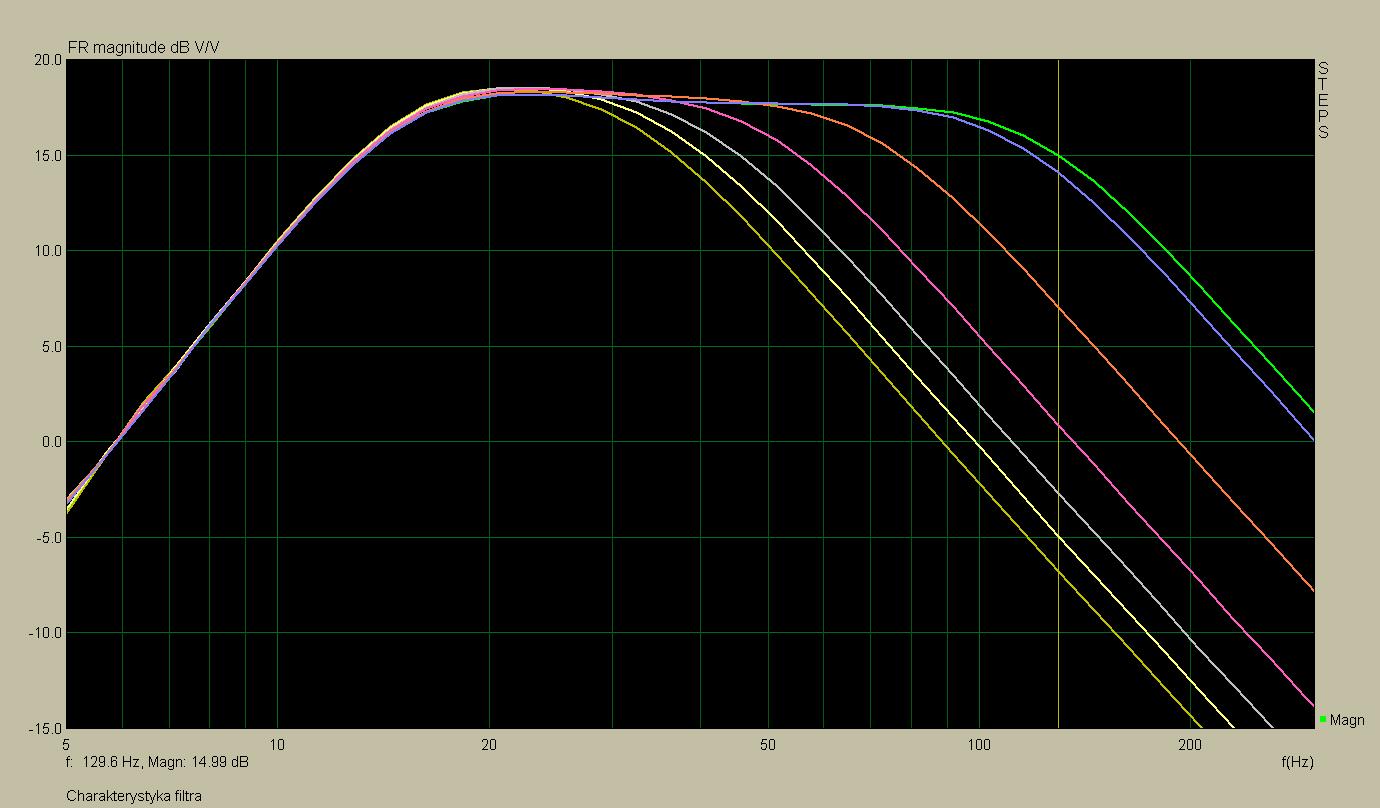

    Witam. Ostatnio kupilem gotowe kity tda7294 i aktywnego filtra. Problem jest w tym gdy sygnal bezposrednio trafia do wzmacniacz jest 100x glosniejszy. Gdy juz podlacze filtr jest problem z glosnoscia. Dzialaja potencometry nr 1 i 3. PR2 od przesuniecia fazowego nie dziala. Czy wie ktos moze jak troche poglosnic sygnal wyjsciowy z filtra? Zalaczam schemat: Link1, Link2

    odnośnie działania potencjometru od fazy, to usłyszysz jego działanie tylko wtedy, gdy bedziesz słuchał dzwięku także z innygo żródła. Regulacja nim będzie powodowała uwypuklenie lub zniesienie niskich częstotliwości. Zmontowałem ten zestaw. Nic nie napisałeś o tym jak podałeś na niego sygnał. Posiada on wejscia nisko i wysokopoziomowe. Nie chcę zgadywać, ale może podałeś sygnał o niskiej amplitudzie na wejścia przeznaczone do zasilania bezpośrednio z zestawów głośnikowych, z którymi ten sub ma współpracować ?
    Robiłem wstępne pomiary charakterystyki tego filtra i tak to wygląda:
    Kit aktywnego filtra subwoofera
