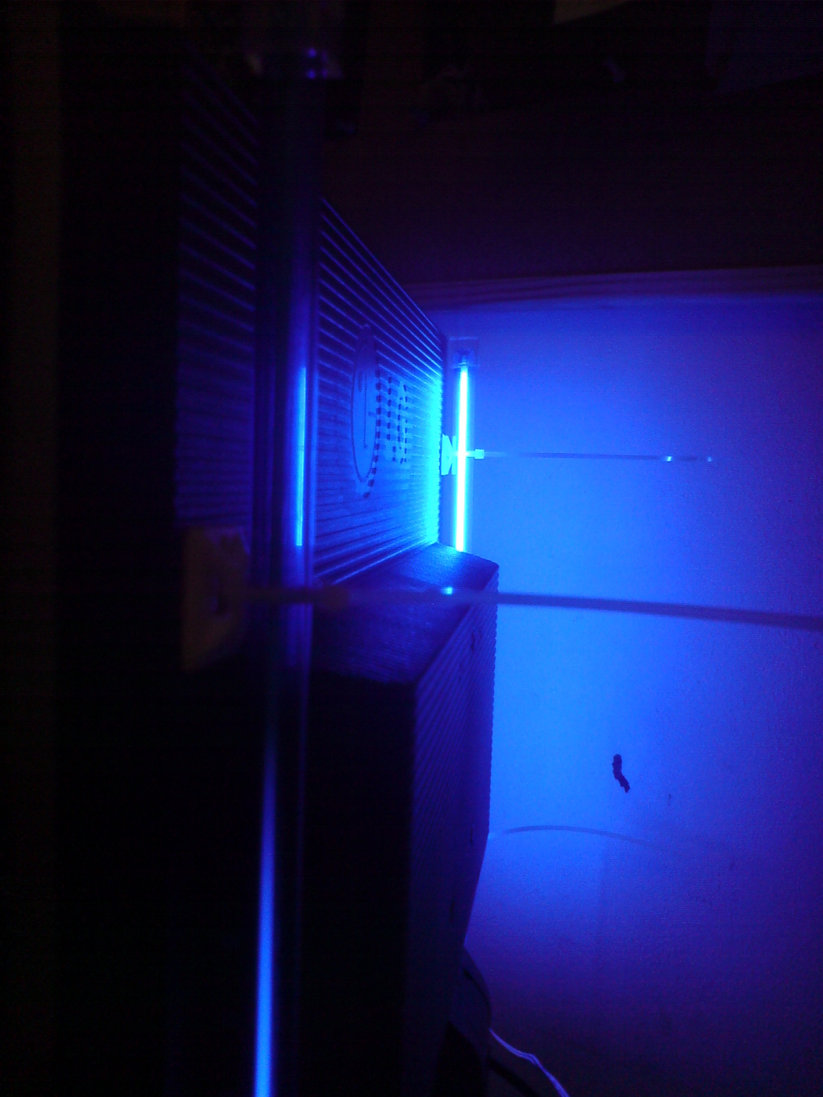

    Witam!
    Ostatnio zakupiłem sobie podwójne katody Revolteca o długości 31cm, a ze względu iż chciałem je mieć za monitorkiem to musiałem przedłużyć kabel, żebym nie miał go "na 0", bo pewnie pierwsze lepsze pociągnięcie komputerem i powyrywałbym kable. No to po przedłużałem, sprawdziłem czy działa - działa genialnie, świecą tak samo intensywnym światłem jak dotychczas... Odłączyłem, zacząłem ładnie owijać taśmą izolacyjną, żeby to chociaż wizualnie podreperować (z czym u mnie kiepsko żeby ładnie wizualnie zrobić, ale to nie ważne :D) podłączam no i tu jazda się zaczęła. Jedna z katód zsunęła się z biurka (nie pierwszy raz) i obiła się raz czy dwa o coś po drodze... Sięgam, wieszam na monitorku, zapalam i... klops:
    2xKatoda Revoltec 31cm i przedłużanie kabelków
    (Prawa (albo lewa, zależy z której strony patrzeć) katoda świeci "do połowy", jakby za słabe napięcie)
    Kable przedłużałem na drodze inwerter>molex, kable katoda>inwerter są nietknięte. Gdy poruszam kablami przy inwerterze (tymi idącymi do katód) to katoda się minimalnie rozjaśnia/ściemnia. Co zrobić?
  • #2 8959488
    RAV_AUDIO
    Poprawiałeś te miejsca które wcześniej przedłużałeś? Jeśli nie to popraw to bardzo szczegółowo. Aha i spróbuj może ten przewód dołożony odłączyć i podłącz ten który był oryginalnie z katoda , bez tego po przedłużaniu.
    Napisz co się stało i czy pomogło.

  • #4 8973159
    xrenjix
    Skoro przełożyłeś kabel na oryginalny i nie pomogło to postawił bym na to, że katoda się uszkodziła. I wiele nie zdziałasz w tym temacie.

  • #7 9521976
    Lukson
    Poziom 32  
    Dla potomnych.
    Uszkodzenie tego urządzenia leży nie po stronie katody a po stronie inwertera.
    Sam miałem taki objaw. Po wymianie inwertera katody świecą jak nowe.
  • #8 9524856
    mosino
    może i ty miałeś ale ja miałem inny i to się urwał ten drucik
  • #9 9613049
    maras2003
    Poziom 29  
    To, że tak Ci powiedziano w sklepie, to nie znaczy że tak było - wiem z doświadczenia :)
    Oczywiście możliwe że tak się stało, ale widziałem już kilka katod - nie wiem co trzeba zrobić, żeby uszkodzić przewody. No chyba że ktoś rzeczywiście nadmiernie kombinuje i kręci z tymi, które wchodzą do samej katody - o czym wspomniał Weelk.
    Inwerter psuje się znacznie częściej.
