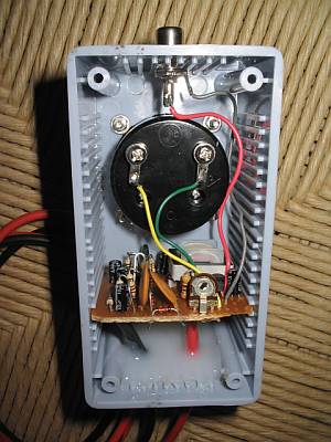

    Zmontowałem sobie też ten przyrządzik, zastosowałem transformatorek wylutowany z jakiegoś zasilacza komputerowego (miałem go już w szufladzie, nie znam typu zasilacza). Wybrałem go z trzech podobnych biorąc pod uwagę ilość zwojów uzwojenia wtórnego żeby było jak najwięcej. Na powiększeniu płytki (uniwersalna) widać dokładnie jak jest fabrycznie opisany. Miernik wskazówkowy jaki użyłem to wskaźnik wysterowania z jakiegoś sprzętu RTV o mniejszej czułości, podłączony jak na oryginalnym schemacie przy zwarciu gniazda pomiarowego (ESR=0 Ω) wychylał się do 1/3 skali. Zastosowałem dodatkowy wzmacniacz na 1/2 LM358 - schemat narysowany niebieskim długopisem - włączony za potencjometrem do rezystora 1k5 wmontowanego zamiast mikroamperomierza (wartość dobrana eksperymentalnie, aby uzyskać maksymalne wychylenie wskaźnika przy zwarciu gniazda pomiarowego (ESR=0 Ω) dla skręcenia potencjometru na ok. 60%).
    Budowa analogowego miernika ESR Budowa analogowego miernika ESR
    Na zdjęciu ze schematem umieściłem oryginalną "skalę" ze wskaźnika oraz odręczny szkic opisujący punkty zaznaczone rysikiem na "skali" podczas skalowania przyrządu rezystorami.
    Moja uwaga co do pomiarów ESR kondensatorów na płytce w układzie - kondensatory filtrujące zasilanie, wpięte między + a -, są połączone równolegle, co przekłada sie na równoległe połączenie "rezystancji ESR", co spowoduje że jeden dobry kondensator wykaże dobry wynik pomiaru. Lepiej jednak będzie mierzyć wylutowane (przynajmniej jedna końcówka) kondensatory.
    A, jeszcze: przy zasilaniu przyrządu napięciem 9V pobór prądu wynosił 4 do 5 mA.
