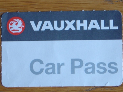

    Dowiedziałem się że muszę mieć pin do ecu i mam pytanie czy pin znajdę w dokumentacji auta, czy nieunikniona będzie wizyta w serwisie opla.Pozdrawiam
  • #6 8985492
    autoas
    Musiałbyś mieć coś takiego (nie mam zdjęcia dla europejczyka ale to to samo)
    Vectra C problem z tempomatem Vectra C problem z tempomatem
    Oczywiście w serwisie za "stówkę" też

  • #9 9014870
    salvado
    Programujesz IPC, CIM, ECU będzie działac jak masz czujnik pedału
  • #10 9178758
    Robert SI
    tempomat działa koszt w serwisie opla za kody to 130 zł. no i programowanie we własny zakresie dzięki wszystkim za pomoc, Pozdrawiam
