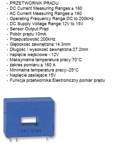

    W dzisiejszych czasach oszczędzania energii dobre by było mieć ciągłą kontrole na pobór mocy w domu np : urządzenie / miernik stoi sobie na tv i wyświetla na led łączą moc pobieraną przez wszystkie odbiorniki w całym domu.
    Czy zamiast dwóch mierników cęgowych by można zastosować przekładnik lub przetwornik elektryczny LEM LA100-P. Jakby ktoś zrobił licznik zliczający impulsy to jestem zainteresowany.
    A najlepiej by było by mierzyć moc bezprzewodowo tak jak temperaturę w stacjach pogodowych. https://obrazki.elektroda.pl/9878438600_1294616109.gif
