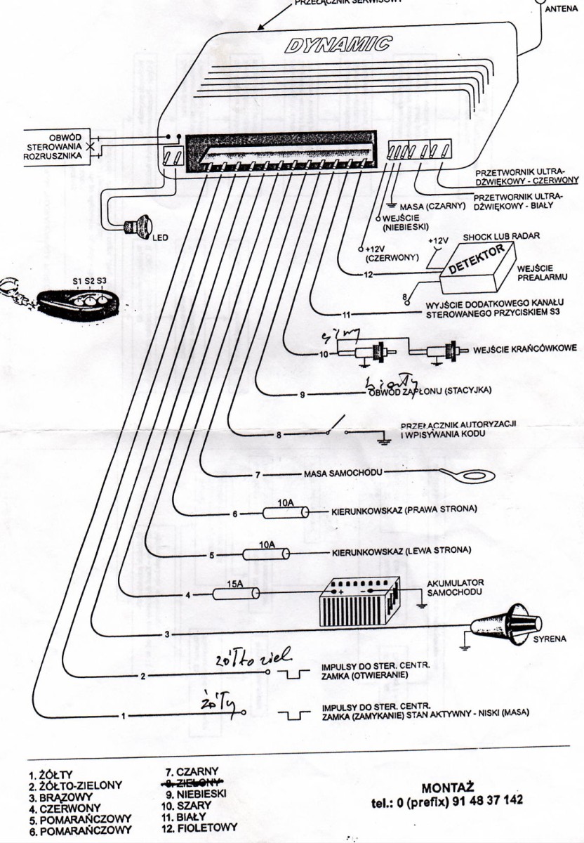

    witam wszystkich Na forum.
    jakiś czas temu kupiłem sobie autko seat cordoba 1.6 95r i jest w nim zamontowany auto alarm firmy SAT TRONIC model DYNAMIC 01 i centralny zamek(chyba fabryczny) problem moj polega na tym ze alarm nie działa poprzez odcięcie kabli które były podłączone.(jak juz kupiłem tak było)Prosiłbym was o przesłanie instrukcji obsługi lub o instrukcje montażu gdzie co i jaki kabelek zainstalować.głownie chodzi mi o to by centralny zamek pracował z pilota a nie z kluczyka.dodaje iz mam pilot taki jak w załączonym zdjęciu lecz z 4 przyciskami proszę o pomoc bardzo z góry dziękuje
    [/img]http://www.sendspace.pl/file/8a8ad50c8399d4182a484a1
  • #3 8965763
    kuziorhjbsklad
    nie dokończa chodziło mi o te schematy chodzi mi bardziej np gdzie pod laczyc kabel przypisywania i autoryzacji kodu oraz kabel pierwszy i drugi czyli do otwierania i zamykanie drzwi.czy te dwa kable pod laczyc bez pośrednio do kabli w drzwiach czy gdzieś indziej ??
