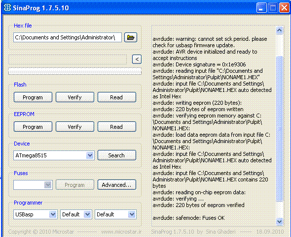

  • #14 8973579
    pawlo_1
    Juz prawie sie udało, tylko co zrobić żeby znikł komunikat: warning: connot set sck period, please check for usbasp update
    poniżej screen jaki otrzymuje:
    Problem z programatorem do EVB503 Propox
    Light-I napisał:
    Należy zaprogramować innym programatorem procesorek w usbasp nowszą wersją oprogramowania.
    https://www.elektroda.pl/rtvforum/topic1864344.html#8929781
    Czy zmiana programatora coś by zmieniała??
    #15 8979611
    LordBlick
    Co masz na myśli ? Komunikat wyraźnie podaje rozwiązanie - aktualizację oprogramowania w procesorze od usbasp.
