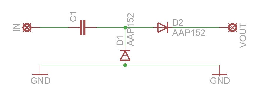

    Napięcia pomierzone sondą w układzie podwajacza napięcia na diodach AAP152 (dołączam rysunek).

    Podwajacz diodowy taki - jako miernik napięcia w.cz. - powinien mieć na wyjściu kondensator około 1nF do 10nF.
