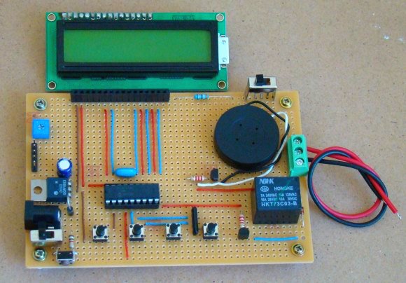

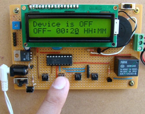

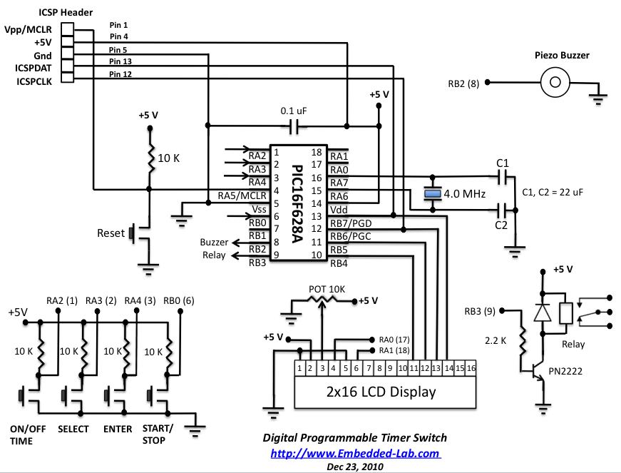

    Zaprezentowane urządzenie umożliwia włączanie i wyłączanie urządzeń, odbiorników energii elektrycznej wedle zaprogramowanych ustawień czasu. Maksymalny możliwy do ustawienia czas włączenia bądź wyłączenia to 99 godzin i 59 minut. Mózgiem układu jest mikrokontroler PIC16F628A, a zewnętrzne odbiorniki załączane są za pomocą przekaźnika z cewką na napięcie 5V, sterowanego przez tranzystor PN2222. Do programowania używamy 4 przycisków, a nastawy są widoczne na wyświetlaczu LCD 2x16. Dodatkowo chwile załączania i rozłączania obwodu są sygnalizowane przez buzzer. Cały układ ze względu na niski poziom skomplikowania został zmontowany na uniwersalnej płytce drukowanej.
    Plik .hex do zaprogramowania mikrokontrolera znajduje się w załączniku.
    Schemat:

    Faces
    Chciałem zwrócić uwagę iż na schemacie jest błąd w oznaczeniach kondensatorów C1 i C2. Jest 22µF, a powinno być 22pF. Taka mała uwaga dla mniej doświadczonych, którzy by chcieli wykonać ten timer.
