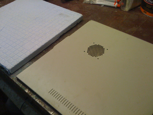

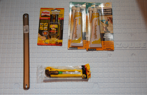

    Kończymy zwiedzanie marketów budowlanych oraz serwisów aukcyjnych, gdzie kupiliśmy wszystko to co niezbędne nam jest do projektu. Jak widać na zdjęciach nie zabraknie szpachli, włókna szklanego, styroduru i wielu innych. Modyfikację planujemy ukończyć pod koniec stycznia, nie da się ukryć, że mamy niewiele czasu.

    Początek pracy to przedewszystkim obłożenie obudowy Styrodurem - wybraliśmy ten materiał gdyż wydaje się nam najłatwiejszy do modelowania. Poniżej zdjęcia przedstawiające to co zrobiliśmy.

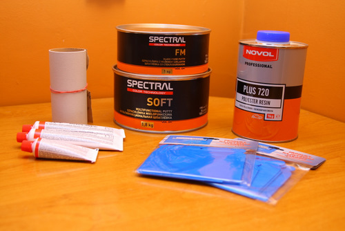

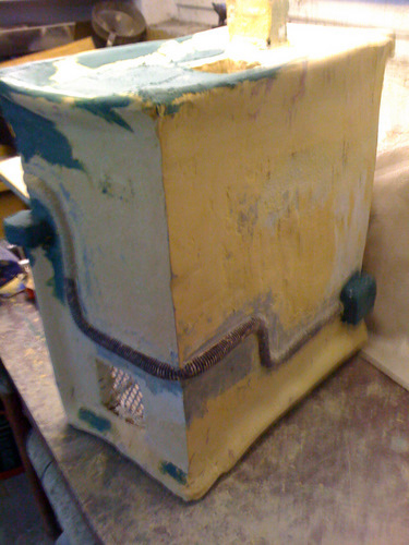

    Znowu nie obyło się bez zaupów – tym razem zabrakło szpachlówki uniwersalnej, dodatkowo nabyliśmy szpachlówkę w sprayu oraz biały spray (podkład). Wielkimi krokami kończymy szlifowanie, narazie skończona jest jedna scianka. Musięliśmy niektóre elementy obłożyć spienionym pcv, były nierówne a na szpachlowanie po prostu szkoda już czasu. W sobote powstanie tytułowe drzewo (z pianki do okien), a w przyszły tygodniu obudowa zostanie pomalowana. Planowany czas ukończenia – ostatni weekend stycznia.

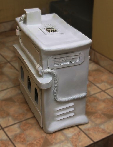

    Cieszy mnie fakt, że etap szlifowania został już zakończony. Jak widać na zdjęciach doszło pare ciekawych elementów – rura do sześcianu na górze obudowy, “osłonki” na cd-rom i wentylator.

    Pozostaje jeszcze przyklejenie ozdobnych elementów i chyba najważniejsze - malowanie.

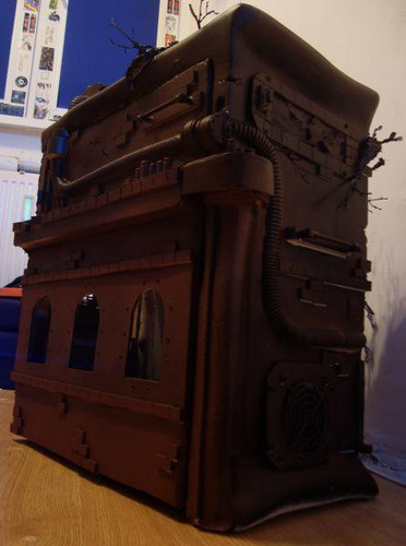

    Nasz najważniejszy element obudowy, czyli drzewo jest już na ukończeniu. Żarty się skończyły – od jutra Marek zaczyna malowanie, w piatęk/sobote obudowa będzie pomalowana, a w niedziele będzie już w niej komputer. Trzymać kciuki !

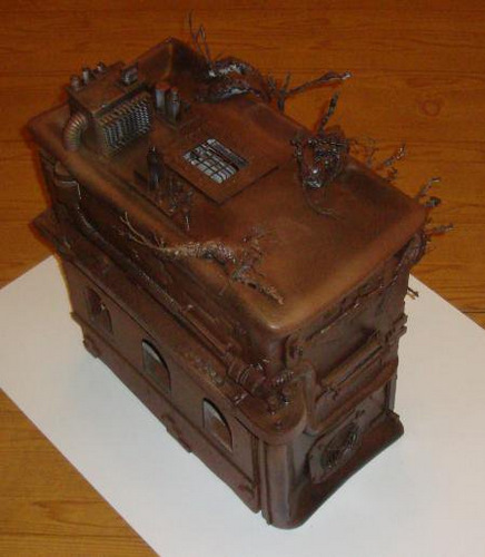

    Do zakończenia modyfikacji pozostało niewiele. Malowanie zakończone… uparliśmy się, że dorobimy mech, tak żeby zieleń wyglądała bardziej realnie. W poniedziałek opublikujemy oficjalne zdjęcia, zaś w ciągu dwóch tygodnii możecie spodziewać się Videologa.

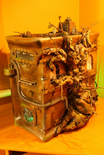

    Udało się ! Prace nad projektem Withered Tree zostały zakończone, ostateczny efekt widać na zdjęciach. Jednocześnie chcielibyśmy podziekować wszystkim, którzy przyczynili się do ukończenia modyfikacji. Szczególne podziękowania kierujemy do sponsorów, którzy zdecydowali się nam pomóc. Przy okazji chcielibyśmy poinformować, że już niedługo każdy z Was będzię mógł zostać właścicielem tej nietypowej obudowy komputera – gdyż zostanie ona zlicytowana na aukcji charytatywnej !
