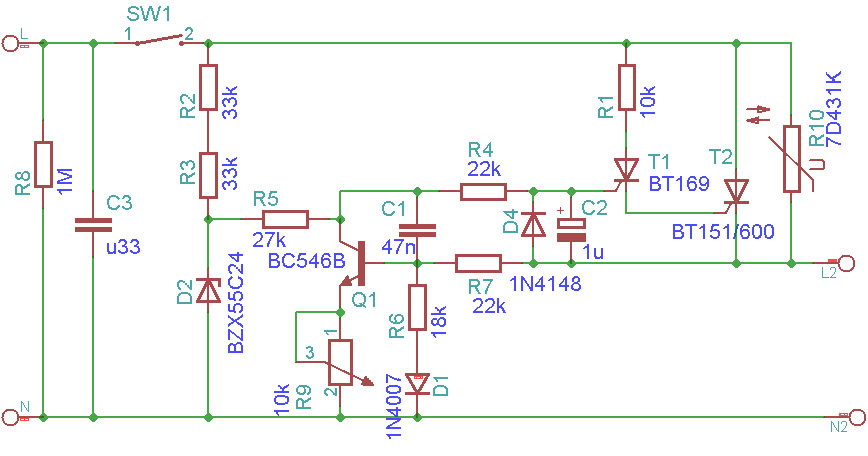

    Bardzo bardzo potrzebny schemat płytki regulatora obrotów miksera kuchennego
    E90 RL ernamas wszystko naprawione wymienione na nowe ale kilka części na płytce niestety nie do rozszyfrowania np: R4,R7,R6, Q2, Q1 T1 to BT151 ,DZ no i nie
    można odcyfrować co jest co pytałem szukałem może gdzieś ktoś przypadkiem ma schemat .

    i nie chodzi mi o schemat jeśli może ktoś zrobić fotkę układu z częściami ja sam zrobię schemat i wrzucę go na elektrodzie

    W załączeniu schemat regulatora, mam tylko problem bo spaliły mi się rezystory R1 i R2 i ciężko mi je dobrać doświadczalnie bo pali mi się potencjometr. Nigdzie nie znalazłem podobnego układu starowania. Proszę o pomoc.
    Potencjometr ma 10K

    Mam rovnaky problem s mixerom Eurofit Master. Rezistory R4,R7 mam tiez zhorene, ale nie celkom zmeral som ich, obydva maju 22k. R4 som nahradil za 10k kvoli zvyseniu otacok. D2 je zenerova dioda na 24V.
    Mam ten sam problem z blendera Eurofit Mistrza. Rezystory R4, R7 I również spalone, ale nie do końca I mierzy je, obydwa mają 22k. R4 wymieniłem na 10k z powodu przekroczenia prędkości. D2 dioda Zenera jest na 24V.
