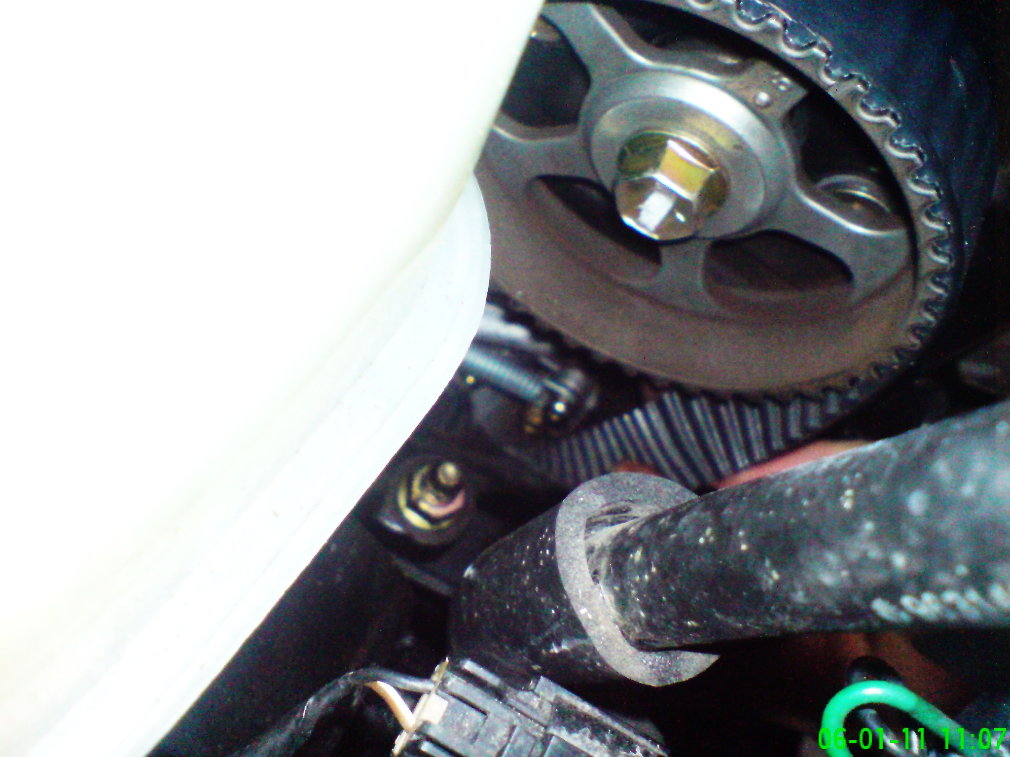

    Po odkręceniu pokrywy paska rozrządu okazało się ze pasek ma 2 cm luzu i można go obrócić więcej niż 45 stopni a powinno być 1 cm i 45 stopni powinien pasek dać się obrócić. pytanie - jak sprawdzić czy pasek rozrządu się przestawił i jak to naprawić bez odkręcania zębatek i paska ?

    Jeżeli auto Ci normalnie odpala i silnik ładnie chodzi to napewno sie nie przestawił. Ale w załączniku masz zdięcie ze znakami na przyszłość jak byś wymieniał kiedyś pasek. A jeśli pasek jest za luźny to napręż go napinaczem i po problemie (numer 8 na rysunku).

    Potrzeba odkręcić koło prawe, potem koło pasowe, potem napiąć napinacz i dokręcić jego śrube blokującą.

    Po pierwsze zanim zaczniesz cokolwiek robić, ustaw rozrząd i zmierz sprężanie, na 99% go nie będzie ale lepiej dmuchać na zimne.

    Samo naciągniecie paska to może nic nie dać ,auto nie odpala więc może się przestawił rozrząd . Sprawdzę wtryskiwacze czy to są krótkie siknięcia paliwa bo jak leja cały czas to dodatkowa coś z dawkowaniem paliwa przez komputer .
    sprawdzę czy się zgadzają oznaczenia na rozrządzie a potem ustawie rozrząd i naciągnę pasek napinaczami ,1 cm luzu ma być tak jak pasek od alternatora .

    Tak czytam i czytam post po poście i jako jedyny kolega Romoo napisał, że najpierw trzeba sprawdzić ustawienie rozrządu. Ale po ostatnim poście autora tematu wnioskuję, że nie ustawiał nigdy rozrządu, więc sugeruje oddanie samochodu komuś kto to już robił wcześniej.

    czyli ściągam pasek i nakładam jak znaki górnego koła i dolnego będą na zaznaczonym miejscu i wtedy napinaczem regulować naciąg paska i kręcić w prawo ze sprzęgłem ?
  • #14 8967370
    ftp.kowal
    Poziom 36  
    Kręcisz zgodnie ze wskazówkami zegara. Nie ściągaj paska Tylko sprawdź najpierw czy się zgrywa tak jak jest teraz ustawiony.

    To tak jak napisał kolega Romoo najpierw sprawdź rozrząd, schemat masz w pierwszym poście. tylko nie ściągaj od razu paska. Później ciśnienie sprężania.

    Tu masz klasyczny opis przestawienia się rozrządu. Uszkodzenia znaczne, pogięte zawory w głowicy i pewnie dół też dostał.
