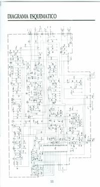

  • #9 8971482
  • #10 8971554
    Andrzej_ M
    Dioda nie jest w ładowarce tylko we wtyczce do gniazda zapalniczki i świeci jak ją tam włożę a jack jest wolny!!! schematu nie posyłaj bo ja nie jestem elektronikiem tylko mam radio i chcę je podłączyć w aucie!
