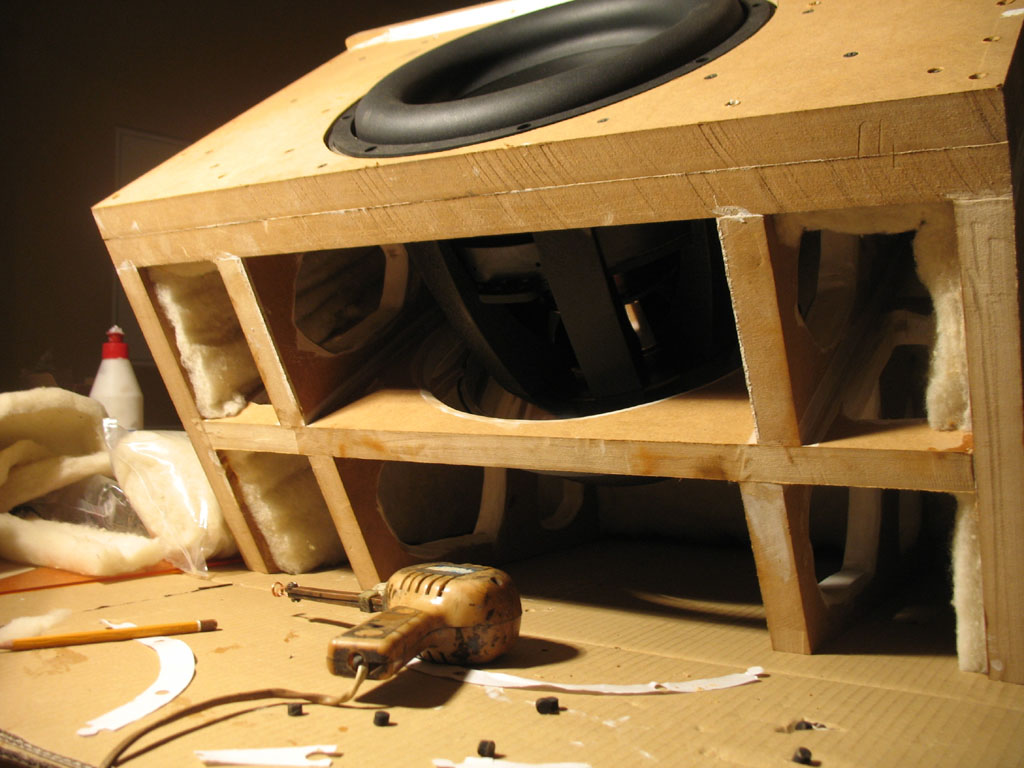

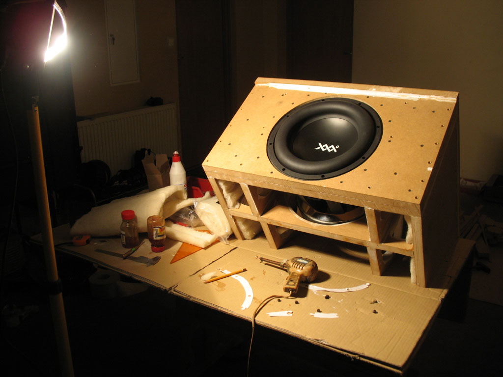

    Witam Serdecznie.
    Jestem 2 raz na tym forum dlatego proszę o wyrozumiałość.
    Głośnik jaki posiadam to:
    RE Audio xxx-12 przywieziony z USA
    W załączniku dodałem plik z parametrami do głośników RE Audio między innymi do modelu xxx-12
    oraz zdjęcia wykonane podczas budowy subwoofera.

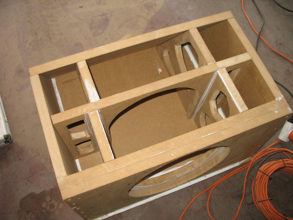

    Obudowa wykonana z płyty MDF 25mm
    Metoda łączenia wkręty i klej do drewna
    Mono blok HIFONICS BRUTUS 2000w
    Głośnik podłączony jest do wzmacniacza w konfiguracji 1ohm (dwie cewki głośnika zmostkowane)
    Początkowo zaprojektowałem ją na objętość około 80l(obudowa zamknięta) tak jak sugerowano w jakimś czasopiśmie które dołączyłem do załączników.
    Wytłumienie jakie zastosowałem to mata bitumiczna + wełna owcza 5cm.
    Nie grało to jednak zbyt rewelacyjnie z powodu niskiej klasy wzmacniacza który wydaje mi się nie miał kontroli nad głośnikiem.
    Po zmniejszeniu obudowy (zaślepieniu komór bocznych objętość obudowy zmniejszyła się do około 30l jak sugerował producent) gra to lepiej ale nadal bez rewelacji.
    Co zrobić żeby grało to lepiej?
    Obecnie zastanawiam się właśnie nad mocniejszym wytłumieniem ale poczekam na Wasze opinie za które z góry dziękuje :)

    Ten głośnik potrzebuje pewnie ze 3,5 - 4 kW żeby zaczął latać :D
    Nie miałem przyjemności słuchać tego cuda ale ja bym go wsadził w szczelinę o pojemności około 70 litrów.
    W tej klasie głośnika jednak powinieneś popytać o dokładne wymiary kogoś kto się profesjonalnie zajmuje wykonywaniem projektów i skrzyń na zamówienie.

    No cóż... akurat w tych skrzyniach, które podane są w zaleceniach ten sub gra tak sobie. Zrób mu 78 netto + port dla 35 Hz.
    Po drugie bierz pod uwagę, że te wzmocnienia wewnątrz też zabierają SPORO litrów z netto.
    Po trzecie jeżeli chcesz gonić XXX-a takim wzmacniaczem to raczej lekkie nieporozumienie. U mnie śmiga pod emphaserem ea 2500d 1.8 kw rms przy 4 ohmach - jest bardzo przyjemnie, ale niedobór mocy jest dośc znaczny.
    Miałem jakiś czas oriona D5000 i w 1 ohmie co prawda była znacznie gorsza "kontrola" ale moc i basowe możliwości suba zdecydowanie lepsze. Na 2.5 kw po 30 minutach pałowania sub nadal był jak nowo narodzony.

    Ja odkąd mam przyjemność pracy z XXX-ami, zachodzę w głowę, dlaczego w ogóle producent poleca closedy do nich.
    Dla mnie ten głośnik w tej skrzyni to totalna porażka.
    Są różne definicje i różne szkoły pojmowania "jakości" basu. Ja jednak sądze, że piękniej grających 2 kw rms w bass reflexie nie słyszałem nigdy w życiu.
    Po prostu przeszywające zejście, gdy potrzeba to ogromne ciśnienie, do tego wręcz niekończące się możliwości tego głośnika, które odkrywam z każdą nową nutą - mając XXX-a doświadczysz tego tylko w bass reflexie.
    Jak jeszcze kiedyś zmienisz piec na lepszy to będzie totalna bajka.
    Co do dynamiki - xxx nie jest szybkim głośnikiem, chociaż u mnie 12" skonfigurowana na 4 ohm bardzo ładnie daje sobie radę z szybkimi nutami.
    Nie mogę tego powiedzieć o 15 i 18", które też miałem i które według mnie nadają się tylko do hh i basstestów :D

    Jakiś parametr głośnika przemawia za obudową Close nie pamiętam jaki ale podczas obliczeń właśnie tak wynikało... Duży ychył głośnika też przemawia za Close dla bezpieczeństwa głośnika.
    Ale skoro tak mówisz Kolego to wierze Ci na słowo że w obudowie wentylowanej radzi on sobie znacznie lepiej... Możesz mi podać parametry Twojej skrzyni? Wymiary poszczególnych ścian, kąty, wytłumienie, tip... W najbliższym czasie postaram się skonstruować taką skrzynkę i podzielę się swoimi doznaniami z odsłuchu... Wtedy uznam temat za zakończony...

    Nic nie dadzą ci wymiary mojej skrzyni bo nie ma typowego kształtu. Rozbij 78L na ścianki i dobuduj port dla strojenia 35 Hz. Myślę, że bedziesz umiał go dopasować skoro znasz sie troche na symulacjach ( wnioskuje, po twoich obliczeniach ). Wygłuszenia brak.
