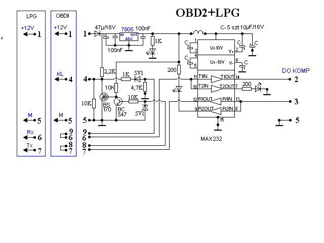

    Z softem już ustaliliśmy, a co w takim razie z kabelkiem? Jakie są sprawdzone do tego modelu? Rozumiem, że prosta przejściówka z RS232 na OBDII, jak na rysunku poniżej raczej się nie sprawdzi?

    Visa - interfejs euroscan na 2 comy
    Fiatecuscan - interfejs vag kkl + ewentualnie przejściówka 3 pinowa do fiata.
    Przy FES z poduchami powinieneś się połączyć. Na przyszłość przy wymianie podświetlenia najpierw podłącz licznik a później dopiero włącz stacyjkę i sprawdzaj. Jak odłączysz licznik i przekręcisz stacyjkę to załapiesz błęda airbaga.

    Czyli rozumiem, że przy pomocy tego prostego interfejsu (schemat kilka postów powyżej) oraz programu FiatEcuScan będę wstanie skasować błąd poduszki oraz ewentualnie podłączyć się do komputera sterownia silnikiem?

    tzok
    Moderator Samochody
    W złączu poduszki masz 2 przewody, środkowy to masa, skrajny to linia K (dwukierunkowa), 3ci pin jest niepodłączony.
    Sterownik IAW 18F na chwilę obecną przez FES nie jest obsługiwany.
