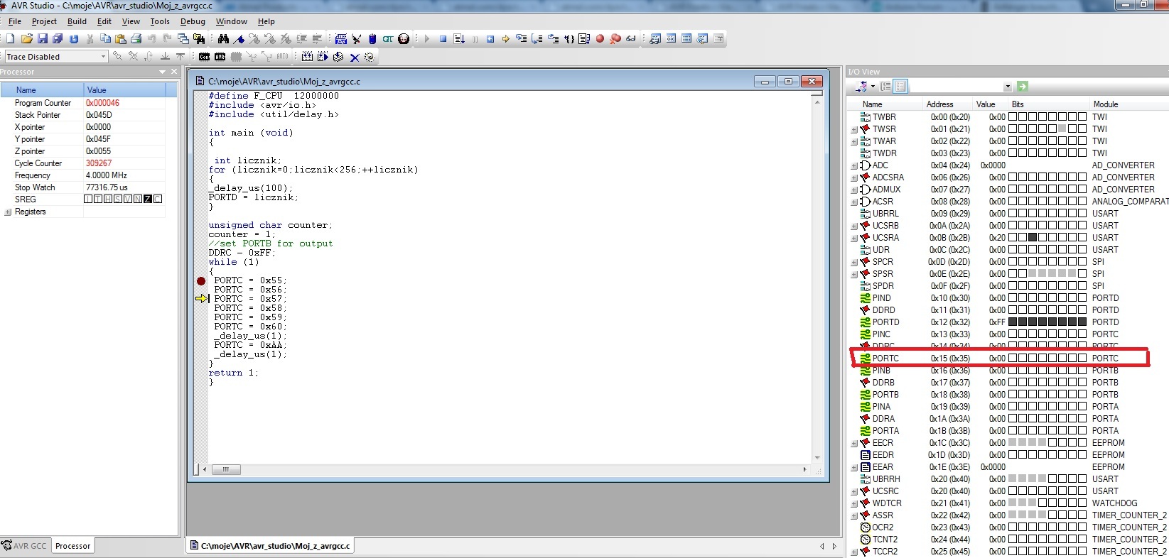

    witam
    Podczas debugowania przy pierwszym wykonaniu pętli while nie odświeża stanu rejestrów chodzi o PORTC zaznaczony na czerwono. Problem znika gdy przejdzie jeden raz pętlę While wtedy zaczyna się zmieniać stan portu PORTC. Niżej załączam listing programu i zrzut z ekranu. Co może być przyczyną ?????
    Avr studio wersja 4.18 build 716
    procek: ATMega16A
    versja AVRGCC: WinAVR20100110
    Problem z debbugiem w AVR studio
    a tu listing programu:

  • #2 8971336
    janbernat
    A warnning-i się czyta?
    To w tym okienku na dole.

  • #5 8990205
    grzesFox
    janbernat napisał:
    No i teraz działa.
    niestety nie działa..... dalej to samo :-((((((((
    Próbowałem na innych wersjach AVR-GCC miałem pod ręką jakąś z 2007 roku i działa debug bez problemu.... z najnowszą są problemy ....
    dodam tylko że system operacyjny to win7 64bit Ultimate
    może ktoś ma jakiś pomysł ????
  • #6 8990499
    Balu
    Jak wywalisz optymalizację na -o0 wtedy w "debugu" działa od razu, w -os też działa "w realu" (disasm mowi działa), tylko z jakiegoś powodu nie do końca działa w avrstudio:) Ale...nie powinno się debugować -os:)(chyba że jesteś hardcorem) ani używac -o0 (nie działają delaye)
