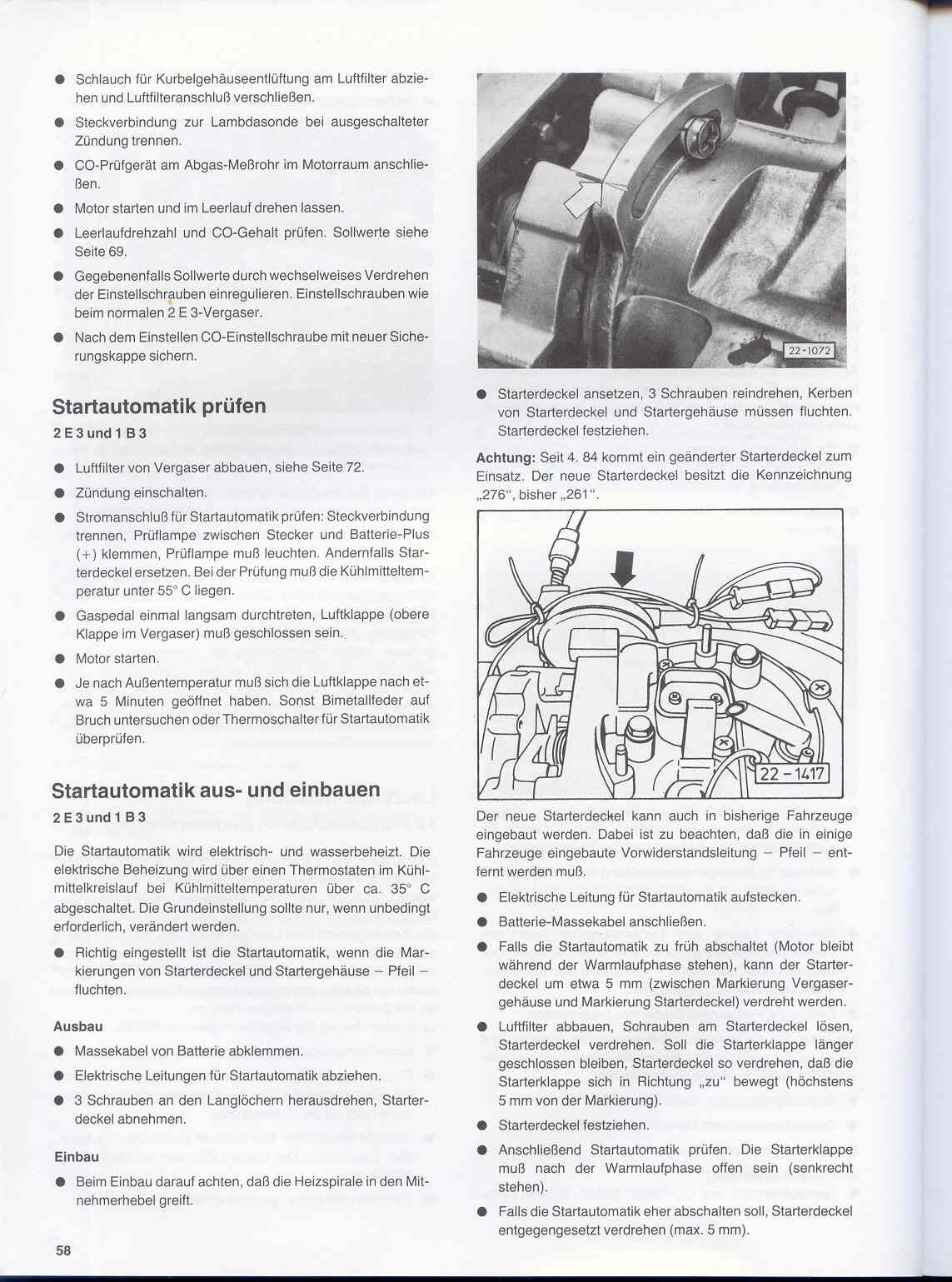

    Problem polega na tym iż w samochodzie jak w temacie po odpaleniu od razu wskakuje na ok 3000 obrotów.
    Obroty wogóle nie spadają, nawet jak silnik nagrzany.
    Czy jest jakaś regulacja ssania przy gaźniku jeżeli tak to w którym miejscu.

    [img]VW GOLF 2 1,3 1989 Gaźnik - wysokie obroty [img]
    Podstawowa regulacja to taka że obracając ssawkę ustawiasz temperaturę włączenia/wyłączenia ssania .
    Możliwe też że pękła Ci sprężyna bimetaliczna w ssawce.

    Rozumiem że rys"2" pokazuje plan po odkręceniu pokrywy filtra powietrza?

    hirsh
