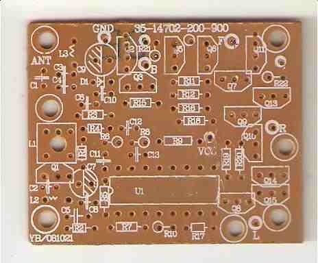

    Tak jak w temacie. Dodaje zdjęcia
    Czy mógłby mi ktoś z tego zrobić schemat? i Czy mógłby mi ktoś z tego zrobić schemat? .
    Jest to płytka z samochodzika RC 27MHz i chciałbym do tego schemat gdyż myślę,że ta płytka jest rozwalona i chcę to zrobić w pajączku ;] Proszę o szybką odpowiedź czy to w ogóle realne. Z góry dziękuję.

    Nie prościej zrobić klona (przeźroczysta kalka techniczna - coś podobnego do "pergaminu") następnie pierwszy rzut: trasowanie otworów, drugi rzut: pisak olejowy i łączenie ścieżek, trawienie, przekładka elementów i po kłopocie ?
    Inżynieria wsteczna jest realna ale czasochłonna :)
    (łączysz oba zdjęcia z osłabieniem kanału alfa górnej pow. pcb po jej odwróceniu - dzięki czemu uzyskasz widok ścieżek z zaznaczeniem miejsc na elementy i prowadzisz linie - najprościej poprzez GIMP - jak będziesz już miał "matrycę" to moment potrwa przerzucenie tego do jakiegoś CAD'a metodą puzzli).
    Prościej i szybciej będzie zrobienie klona :]
    ps: by dokładniej zobaczyć gdzie lecą ścieżki, zeszlifuj drobnym pap. ściernym soldermaskę :)

    Mam chyba lepsze zdjęcie tej dolnej strony.
    Troche papierem ściernym przytarłem ;pp To są 2 zdjęcia złączyłem je bo trochę za mocno starłem i kilku ścieżek nie widać.
    A jakby to było z tym schematem?? Da się zrobić??

    Kolega ci dobrze radzi, zrobienie z tego schematu jest czasochłonne i mało komu się chce.
    Robisz tak jak pisał spoko_janko lub płytkę dajesz na kartce, zaznaczasz obrys płytki i wszystkie otwory igłą,szpilką. Obrót płytki i kartki i robisz na kartce ścieżki i masz na kartce rozrysowane. Potem tylko to robić pisakiem na laminacie lub prościej kup sobie płytkę uniwersalną i ominie cię trawienie.

    To weź jakąś tekturę i porób dziurki jak na tej płytce a z drugiej strony polutuj jakimś przewodem wyprowadzenia tak jak są ścieżki. Taniej się nie da a w pająku może się zniszczyć.
