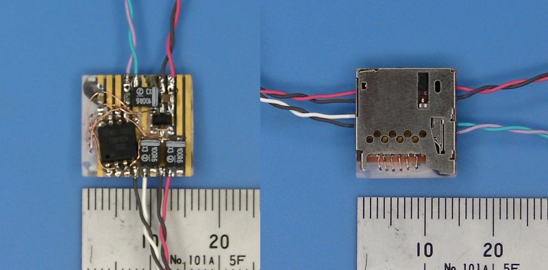

    Autor przedstawia wyjątkowo prosty odtwarzacz audio zbudowany wyłącznie na 8-pinowym mikrokontrolerze ATtinyX5 (25/45/85) oraz karcie SD. Karta taka może być obsługiwana przez 6 pinowe złącze , dwa złącza zasilające oraz cztery sterujące. Cały układ zawiera złącze kart sd, mikroprocesor połączone kilkoma przewodami i może zostać zbudowane dosłownie w parę chwil.
    Autor odtwarzacza nazywa go „najmniejszym na świecie odtwarzaczem audio”. Dostępne są trzy schematy urządzenia w różnych konfiguracjach w tym mono, stereo. Użyta została karta mini-SD. Głośniki są zasilane bezpośrednio z wyjść PWM mikrokontrolera. Obciążenie może być zbyt duże jak na te porty, jednak przy zasilaniu 3V natężenie nie przekraczało maksymalnych wartości. Z tych powodów głośność jest ograniczona. Wyjście możemy podłączyć pod wzmacniacz audio jedynie gdy zastosujemy filtr dolnoprzepustowy i odetniemy składową o wysokich częstotliwościach.
    Odtwarzacz wspiera tylko pliki WAVE o częstotliwości próbkowania do 48 kHz, pliki mp3 muszą zostać przekonwertowane przed nagraniem na kartę pamięci. Odtwarzanie zaczyna się po włączeniu urządzenia, lub włożeniu karty. Jedyny przycisk służy do skoku do następnego utworu.
    Na stronie dostępne są pliki .hex do zaprogramowania Attiny.

    Przy ośmiu bitach możesz szłyszeć tzw. szum kwantyzacji wynikający z małej rozdzielczości próbkowania. Dodatkowo wszystko musi pracować synchronicznie co do cykla, bo jak nie to może to być słyszalne. A jak jest częstotliwość pwm? Bo to ma kolosalne znaczenie dla jakości lub w ogóle dla odtwarzania.

    Zrobiłem ten układzik. Nie bawiłem się fusebitami, ponieważ jeden attiny już mi się zablokował, poprostu wgrałem wsad i uruchomiłem. Dzwięk jest zwolniony, trzeba w kompie o 100% go przyspieszyć, np programem audacity. Ciekawie było by go wmontować w długopis, karta mini sd, głośniczek z telefonu, baterie pastylki + układ smd.

    DJ MHz ściągnij sobie Burn-o-mat (bardzo proste ustawienia fusebitów i nie da się nic uwalić) i ustaw 2x większą częstotliwość taktowania procesora i będzie w normalnym tempie grać

    A widzisz, fusebitów nieruszałem, ponieważ już jeden attiny zablokowałem. Wiem, że takowanie ma wpływ na szybkość. Poprostu prościej było przyspieszyć dźwięk :P
