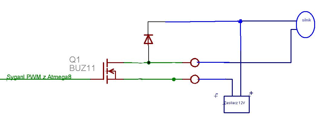

    stoper17
    znalazłem chyba odpowiedni schemat dla siebie. Proszę tylko o weryfikację
    [Bas][ATmega8]Regulacja obrotów silnika prądu stałego.
    i czy dioda na pewno musi być?
  • #8 8977225
  • #9 8990420
    stoper17
    No niestety układ nie działa poprawnie;/ silnik działa bez względu czy jest podłączony układ czy nie, tak jakby był cały czas otwarty:( Zastanawiam się czy przypadkiem nie powinien być połączony mój mosfet Gate z Source przez rezystor??

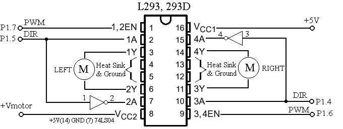

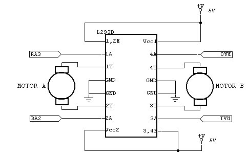

    piotrva
    zastosuj jakiś mostek h, np l293D, pod tym hasłem w googlach znajdziesz schematy podłączenia, np:
    [Bas][ATmega8]Regulacja obrotów silnika prądu stałego. [Bas][ATmega8]Regulacja obrotów silnika prądu stałego.

    grala1
    Specjalista grupy V.A.G.
    Żeby zastosować mostek to trzeba wiedzieć wcześniej jaki prąd pobiera silnik.
    Schemat z diodą powinien działać.
  • #12 8990795
    stoper17
    może problem tkwi w źródłach zasilania? Atmega z baterii zasilana a silnik z akumulatora??
    #13 8990831
  • #14 8990953
    grala1
    A czy połączyłeś razem minusy obu źródeł?
    Rezystor między uC a bramką by się przydał w celu ochrony portu atmegi ale bez niego też powinno chodzić.
    Rezystor między źródłem a bramką nie jest w tym przypadku potrzebny bo 0 pojawiające się na wyjściu uC powinno rozładować mosfeta.
    Podejrzewam że przyczyna tkwi w błędnym podłączeniu tranzystora lub jego ewentualnym uszkodzeniu - bez podania stanu wysokiego na bramkę tranzystora silnik nie powinien działać. Albo źle podłączyłeś tranzystor albo nie dałeś diody na początku i go uszkodziłeś.
    Dioda w tym przypadku służy do tłumienia przepięć generowanych przez silnik.
    Proponuje sprawdzić podłączenie tranzystora (bramka, dren, źródło) i zobaczysz czy silnik będzie działał bez podania + na bramkę, jeżeli zadziała to do wymiany tranzystor. Jeżeli nie zadziała to podać plusa z zasilania na bramkę i silnik powinien kręcić. Jak tak będzie działało to dopiero brać się za podłączanie do uC.
  • #15 8990977
    stoper17
    Sprawdzałem i to było moim pkt wyjścia.Ominąłem te rezystory.
    Również zrezygnowałem z dwóch źródeł zasilania tak jak wcześniej pisałem. Zastosowałem rezystor na zasilaniu atmegi i reszta na silnik i... DZIAŁA :D

    piotrva
    Ten mostek h ma taką możliwość z tego co pamiętam może także mieć osobne, wyższe zasilanie dla silników, ale sprawdź to w karcie katalogowej
    Co do sterowania w dwie strony to patrz na moje schematy...

  • #20 9032558
    stoper17
    Dostałem już swój mostek H (L293D) i pytanie pod Vcc1 podpinam +5V natomiast pod Vcc2 zasilanie silników do 36V 600mA mogę podpiąć?? Dobrze wyczytałem??
  • #21 9032758
    grala1
    Tak
