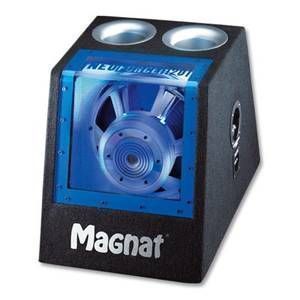

    subwoofer samochodowy Magnat Edition BP 130
    Liczba głośników w komplecie 1
    Maksymalna moc wyjściowa 1000 W
    Moc znamionowa 300 W
    Rodzaj pasywny subwoofer
    Kształt skrzynia
    Typ uniwersalne
    Wymiary średnica 30 cm
    Pasmo przenoszenia 21 - 500 Hz
    Skuteczność (1W/1m) 90 dB
    Impedancja 4 Ω
  • #4 8976229
    rafbid
    Poziom 33  
    Podłączyłeś obie cewki? Podłącz na 2 ohm oba plusy przy głośniku podłanczasz pod plus przy wzmacniaczu i oba minusy przy głośniku pod minus przy wzmacniaczu.
  • #6 8976730
    Perez1
    Jak nie ma po drugiej stronie głośnika takich samych złączy to głośnik jest 1-cewkowy. Aby w pełni wykorzystać moc wzmacniacza musiał byś zaopatrzyć się w głośnik z 2 cewkami 4 Ω i spiąć je równolegle. Powiem cie że ten axton przy 4Ω też powinien zabujać tym magnatem. Jakim kablem masz poprowadzone zasilanie do wzmacniacza?

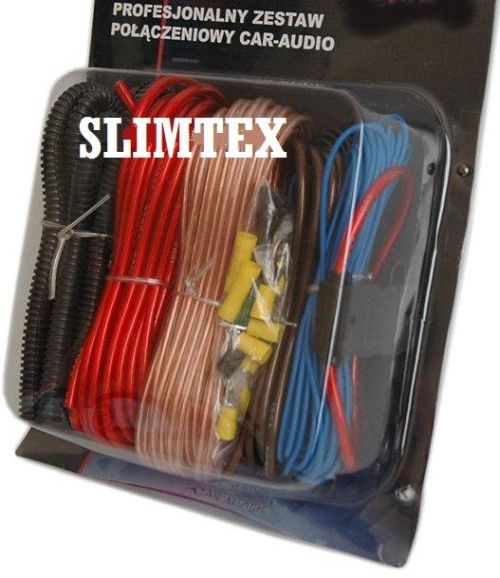

    taki zestaw z PEIYING ZLA0412
    axton c109 gra znacznie za słabo
    Kabel zasilający czerwony: 10 Ga - 5,5mm, długość: 6m
    Kabel masowy brązowy (przezroczysty): 10 Ga - 5,5mm, długość: 1.2m
    Peszel czarny: 1,8m
    Kabel połączeniowy 2RCA - 2RCA: 6m
    Kabel głośnikowy przezroczysty: 16 Ga - 2,0mm, długość: 6m
    Kabel jednożyłowy niebieski uniwersalny: 16 Ga - 2mm, długość: 6m (podłączenie sterowania radiem)
  • #8 8976985
    Perez1

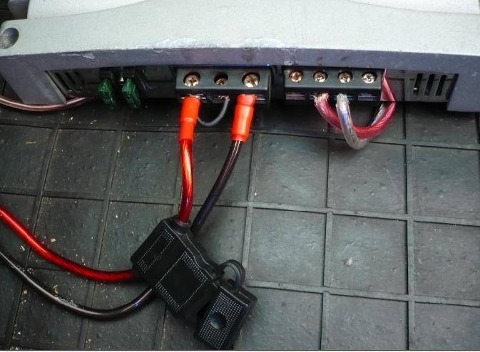

    Przydało by się zamontować grubsze kable , 5,5mm2 to troszkę słabiutko.
    Jak masz miernik to zmierz spadki napięć przy wzmacniaczu. Jakie masz radio? Sprawdzałeś czy regulacja gain-em w axtonie coś zmienia w temacie?
    To czarne przy (+) przewodzie od zasilania to bezpiecznik? Rozumiem że przy akumulatorze jest drugi.
  • #9 8977142
    djpoll
    Posiadam Radio Pioneer-DEH-2900MP Link
    Pilota nie posiadam, ale w wzmacniaczu mam ustawiony gain i wszystkie pozostałe ustawienia na "Full". W radiu tak samo, wszystkie podbicia bassu itp.
    Może problemem jest to że kabel podczepiony jest pod zapalniczkę, jeśli chodzi o (+), nie prosto do akumulatora, a (-) w karoserie.
    Jadę do kolegi sprawdzę wzmacniacz na skrzyni Magnat MEGA FORCE 1120 (200watt RMS) zobaczę czy jest różnica po miedzy moim starym wzmacniaczem GTA 2100 Blaupunkta a tym axton c109. Postaram się zmierzyć też prąd pod wzmacniaczem.

    Witam ponownie ja juz jestem i juz testowałem, wzmacniacz pod Mega Force Magnat 200 RMS
    Powiem że grało tak jak bym chciał, chodź i tak słabo. Przecież wzmacniacz ma takich prawdziwych to 300 RMS,przy głośniku 200 RMS czyli po winien "szaleć", ale chodzi tak jak powinien czyli daje wszystko z siebie,przy uswiawieniach na "max" w wzmacniaczu.
    mierzyłem napięcie na wyłączonym silniku i po nieżej tej normy 12V nie schodziło , a pewnie napięcie przy włączonym było by pewnie 14V. Musiał podpiąć bym się pod akumulator, ale dam se spokuj z wyprowadzaniem nowych kabli, zrobie to jak kupie se nowy samochód a tu tak juz zostawie.
    Jak masz ustawione pozostałe rzeczy na full ?? Może masz subsonic na full i nie ma sie co dziwić, że basu nie ma :D he he
    Śmiechu warte ... Zasilanie z zapalniczki :D może zacznij od podstaw jak chcesz coś zrobić w aucie pod kątem CA !
    Ten Axton jakimś demonem nie jest ale poprawnie podpięty gra dobrze... tyle, że za spokojnie i naturalnie. Nie ma podbicia basu a jemu akurat to by sie przydało...
  • #16 8979385
    djpoll
    Jeśli mówimy o zapalniczce, to nie podpięty pod zapalniczką dosłownie.
    A kable zlutowane z zapalniczką, i tylko (+) bo uznałem ze tam najszybciej się podłącze, niż z akumulatora ciągnąć kabel do bagażnika. Ale prąd jest dobry przecież, a on chyba nie ma aż tak dużego znaczeniaw tym przypadku. Jeśli mówimy o potencjometry to różnie ustawiałem. Dobrze to ująłeś, masz racje gra spokojnie, tak jak wzmacniacz a nie "buczydło" ale oczekiwałem innego efektu. Oczywiście pisze tutaj bo jak widać nie znam się na tym aż tak dobrze. Dlatego dziękuję za każdy komentarz i pomoc, czy zainteresowanie. Proszę o odrobinę wyrozumiałości. :)
