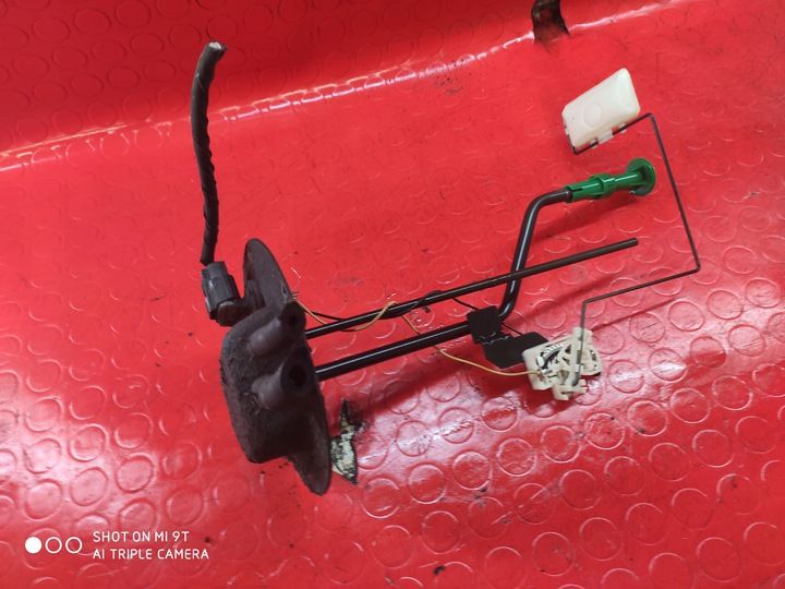

    MaestroXXL
    Jak dobrze pamiętam obejście zasilania pompy paliwa. Wiązka pod szybą czołową koroduje. Koszt naprawy 15 zł. Trzeba połączyć styk, tylko nie pamiętam który pin z imobilizera (tego pod zegarami, trzeba wyjąć zegary) z zasilaniem pompy paliwa. Jak sprawdzić czy na tym polega problem?
    Podać napięcie za zasilanie pompy na krótko. Jeżeli zapali to bingo.
    Przy rozwiązaniu, które zastosowałem nadal mamy działający imobilizer.
    Samochód sprzedałem, więc nie jestem w stanie powiedzieć, który pin być może nr 15 lub 5.

    Damiano2001
    Poziom 5  
    Jeżeli chodzi o podanie napięcia bezpośrednio z akumulatora na czujnik w pompie, to podawałem i nie odpala

    CameR
    ... chodzi o pompę paliwa ?
    Nie na czujnik, tylko na zasilanie (+12V) pompy paliwa.

    Damiano2001
    Poziom 5  
    A gdzie się to zasilanie pompy znajduje?
  • #22 19190836
    CameR
    Nie wiem, bo nie napisałeś jaki masz silnik - ale w silniku Navary D22 II LIFT 2488cc 2.5 DCI YD25DDTI nie znajdziesz jej w zbiorniku paliwa
