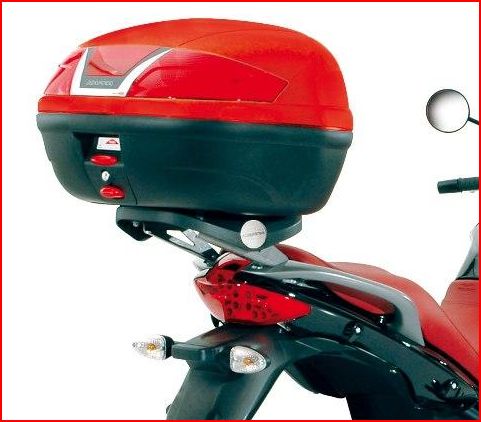

    W motocyklu posiadam lamę tylną na diodach LED, które pełni funkcję światła postojowego i stopu. Diody jako postojowe świecą się lekko a po wciśnięciu hamulca rozjaśniają się mocniej. Lampa jest sklejona i nie można zajrzeć do środka.
    Zlecę podłączenie dodatkowego światła STOP - motor
    Do lampy dochodzą trzy przewody (masa, 11,4V oraz trzeci 7V i w tym też po wciśnięciu hamulca pojawia się 11,4V).
    Zamontowałem w motocyklu kufer turystyczny, który ma światło stopu na zwykłych żaróweczkach (to był taki zestaw) jego parametry też nie są znane. Dochodzą dwa przewody masa i 12V zasilające STOP.
    Zlecę podłączenie dodatkowego światła STOP - motorZlecę podłączenie dodatkowego światła STOP - motor
    Problem w tym, że jak podłączę przewód zasilający stop w kufrze, to na stałe gasną diody w lampie motocykla (postojowe), ale oba stopy jednak działają dobrze. Prawdopodobnie stop kufra obciąża układ na tyle, że diody gasną. Co zrobić, by 7V nie było podawane na lampę kufra, a tylko 11,4V kiedy wciśnie się hamulec...
    Ewentualnie czy można zamienić żarówki na diody (podobne jak w lampie) i czy to by coś dało.
    Zlecę podłączenie dodatkowej lampy z kufra aby wszystko działało tak jak trzeba nie zmniejszając przy tym natężenia światła w oryginalnej lampie.
    Tutaj mały schemat o co mi chodzi
    Najważniejsze w tym wszystkim jest to by lampa motocykla świeciła się nadal z taką samą jasnością jak do tej pory a lampa stopu dodatkowa reagowała równie szybko na wciśnięcie hamulca. Proszę o informację na PW czy jest to możliwe i ile może kosztować takie podłączenie. Pozdrawiam Marcin
