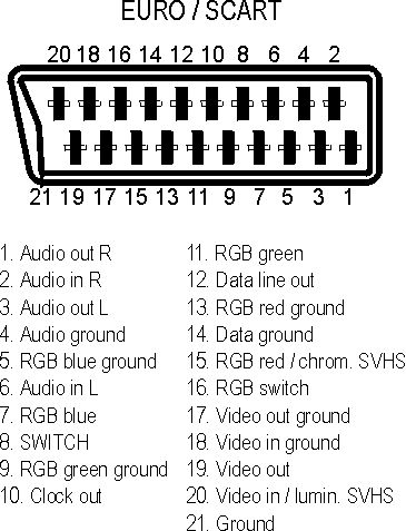

    Na przyciskach kanał góra - dół przejedź poniżej kanału nr 1. Starsze TV miały sekwencję 2-1-0-AV, czyli przełączając np. od nr 2 w dół można było przejść na AV.
    Inna metoda, to podanie napięcia 12V między masę a 8 pin Eurozłącza.

    To tak napięcie 12V (np. aku od skutera może być?) '+' na 8, a '-' do 21(masa) i czy mam podłączyć do gniazda w TV to napięcie, czy do euro (wtyku) od konsoli?

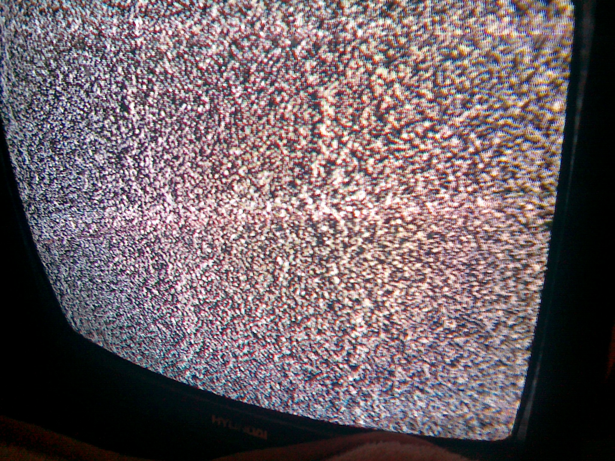

    playstation2forever
    Normalnie obraz bez odbioru wygląda tak:
    Zmiana na AV bez pilota. TV Hyundai. Czy to się da zrobić?
    Po podłączeniu akumulatora do euro w telewizorze wg. powyższych wskazówek obraz zmienia się na taki:
    (po odłączeniu zasilania 12V obraz powraca do takiego jaki jest bez odbioru)
    Po podłączeniu PS2 i włączeniu nadal nie zmienia się na AV.
    Jeszcze jakieś wskazówki? Może coś źle robię?

    Te 12V podajesz z jakiegoś dziadowskiego zasilacza. TV przełącza się na AV, ale masz na obrazie przydźwięk sieci i to duży.
    Napięcie 12V musi być cały czas obecne na złączu EURO w czasie korzystania z AV, bo inaczej telewizor wróci do funkcji odbioru z anteny. Najlepiej zrób tak:
    Załatw sobie baterie o napięciu 12V (obojętnie jakie) włącz w szereg rezystor około 1 000 Ohm i podłącz na stałe do Eurozłącza wraz z sygnałem z konsoli. Wtedy (jeżeli TV nie jest uszkodzony) powinno wszystko zadziałać.
