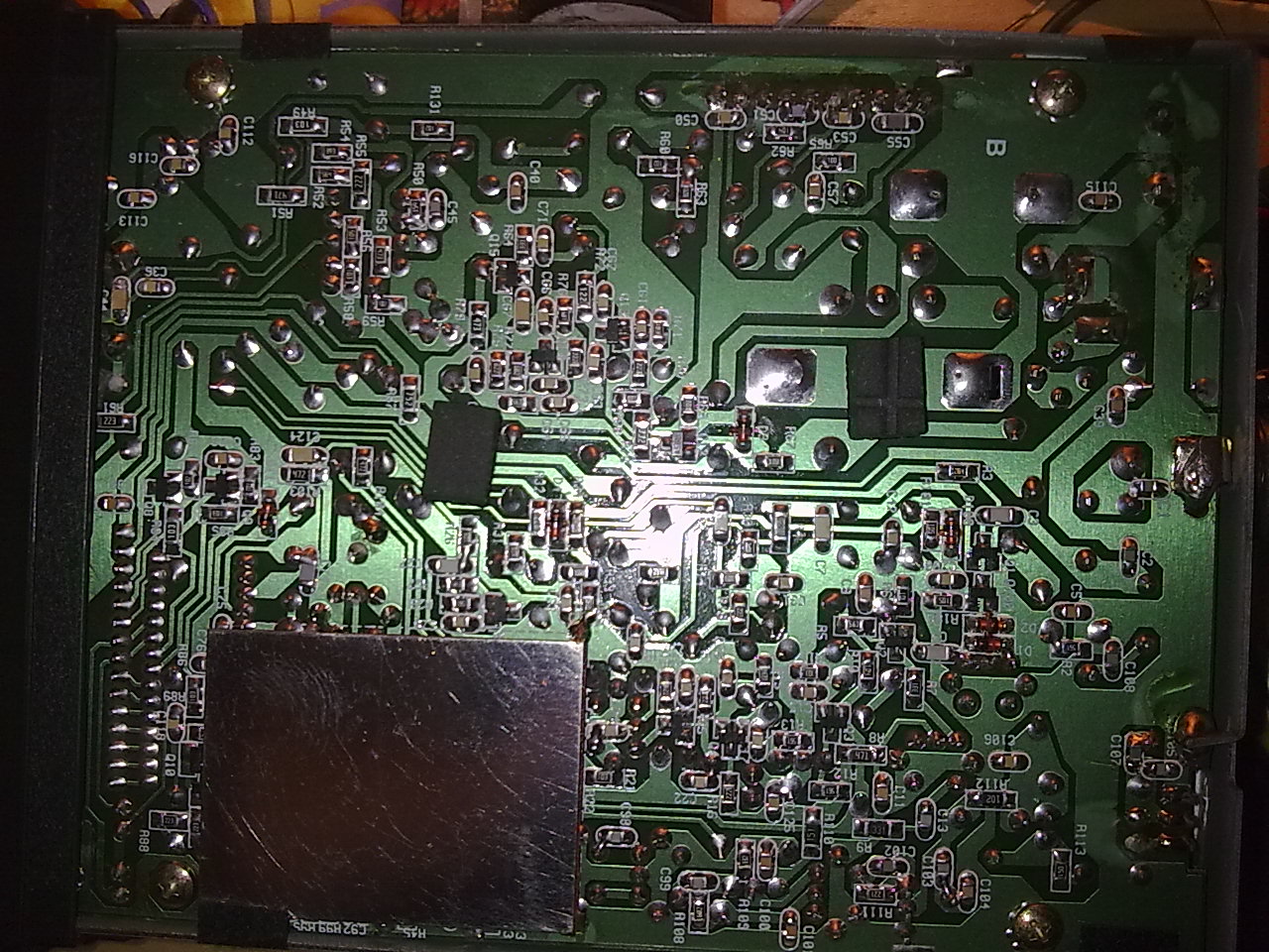

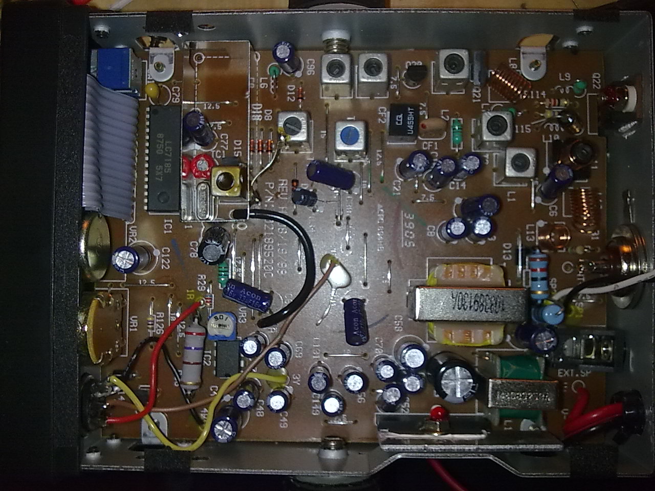

    Witam. Radio przywiezione z USA nadawanie, odbiór- fatalne. Podejrzewam, że działa w FM, chciałbym go przestroić, ale nie mam pomysłów. Może ktoś przerabiał taki temat? Proszę o pomoc.

    Patrząc na zdjęcie to chyba stantdartowo.

    No raczej na Twoim miejscu zaniósłbym radio do kogoś z przyrządami, bo zbytnio nie jesteś w temacie.

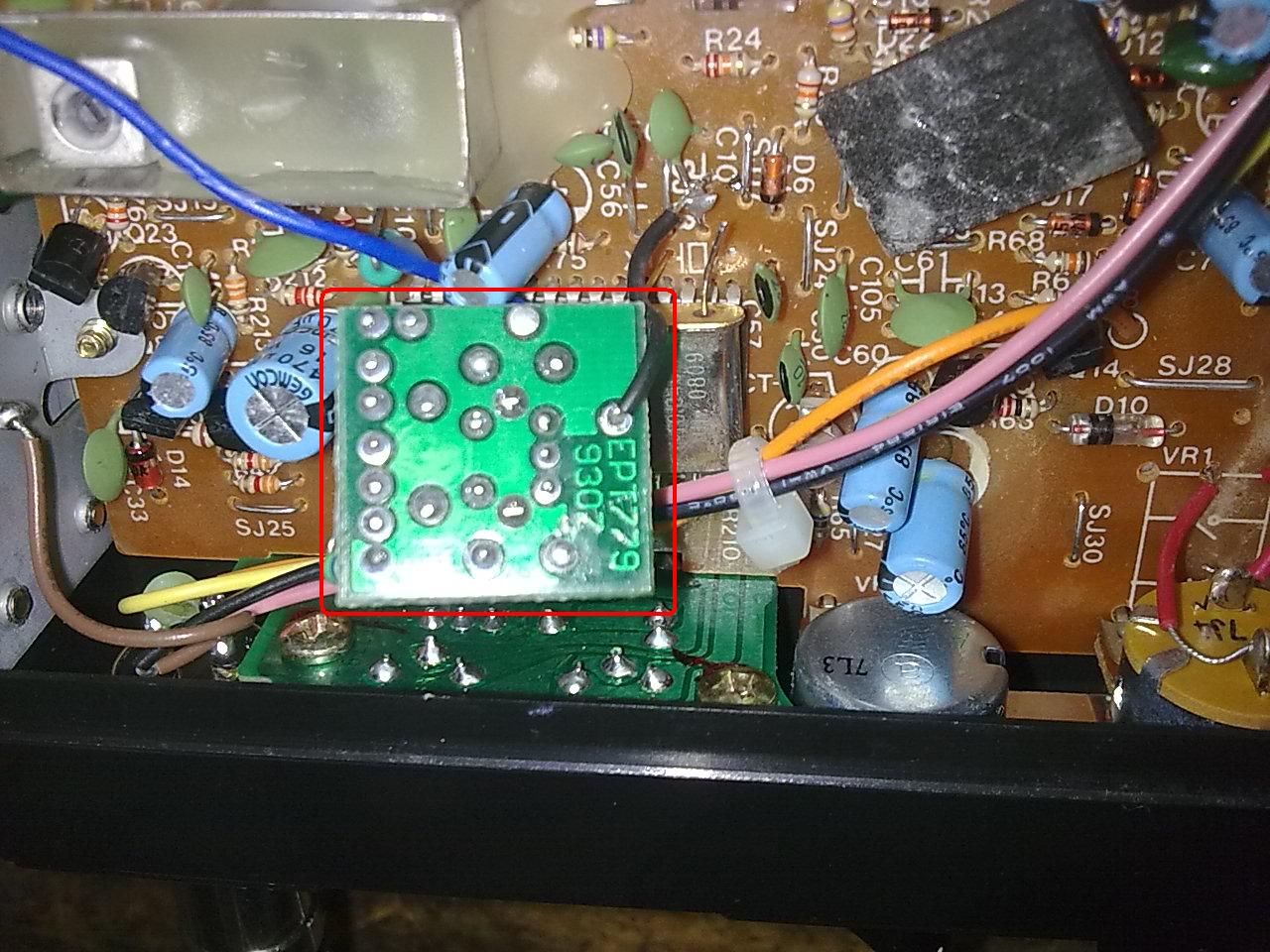

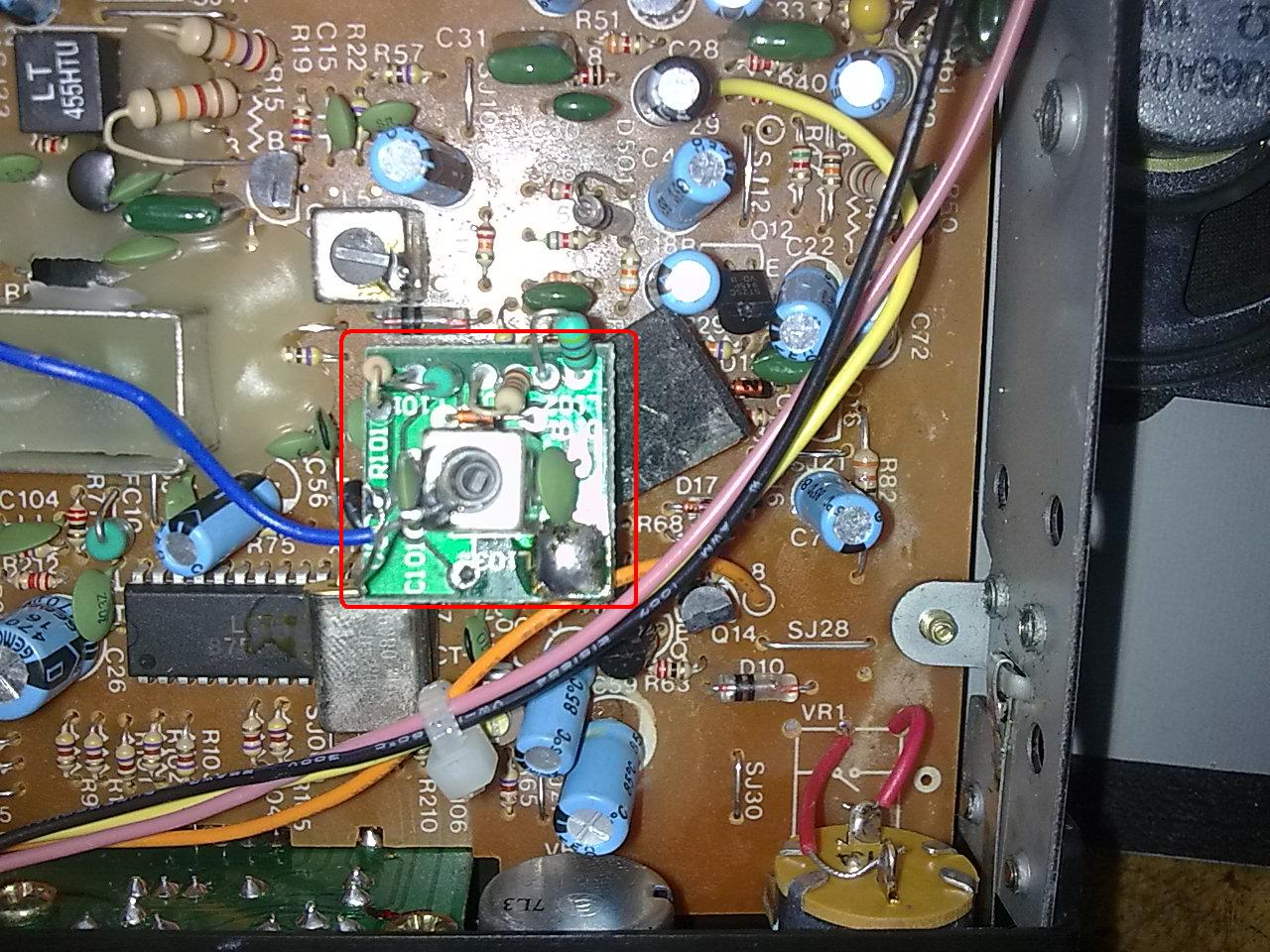

    Powracam do tematu bo teoretycznie już coś wiem ale trafiło do mnie inne cb z innym problemem i tez było przestrajane , zauważyłem montaż malej płytki z nr ept779 9307 z kwarcem w szereg i gdzie to można kupić ?Poniżej fotki radioshack trc-503 przestrojenie radioshack trc-503 przestrojenie
    #12 9242555
    mkpl
    Poziom 37  
