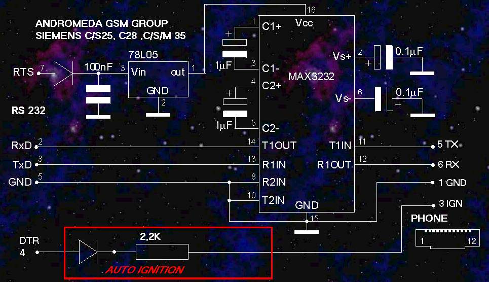

    Witam, prosze o pomoc w moim problemie z komunikacją pomiedzy telefonem a komputerem, podłączyłem siemens'a c35 przez max232 do rs232(db-9).
    Schemat:
    Siemens C35 Hyper terminal

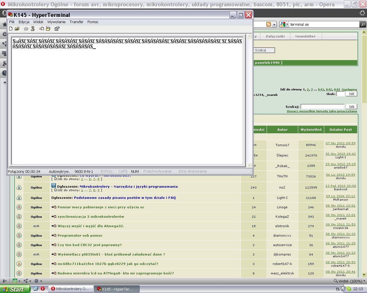

    Hyper terminal ustawiony mam na '9600-8-N-1' i gdy usiłuje wpisać 'AT' zmienia mój tekst na jakieś dziwne hieroglify:

  • #2 8980333
    pudzianowski
    Ile wynosi napięcie na wyjściu stabilizatora?
  • #3 8981676
    pawelek1990
    napięcie na wyjściu ze sstabilizatora wynosi 3,1V
  • #4 8981838
    pudzianowski
    Czyli wszystko jasne?
