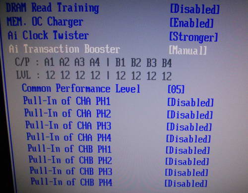

    Przy poniższej konfiguracji jeśli podkręcam przy automatycznych napięciach procesor o FSB z 3GHz - FSB 333MHz na 390MHz czyli na około 3.52GHz pamięci jeśli są na auto obniżają się do 781MHz (są to przecież 8setki). Na płycie P5B nie miałem takiego problemu te same pamięci z tym samym prockiem kręciły się równo do góry. Nawet jak ustawię procesor na np. 360MHz to FSB ramu jest stosunkowo mniejsze, czyli np. 760MHz. Zmiana napięć procesora na 1.3V i pamięci na 2.0/2.1V nic nie daje. Powyłączane są również wszystkie opcje blokujące [enhance OC]. Dodam, że jeśli ustawię pamięci ręcznie na 800MHz to przy podkrecaniu procesora komp uruchamia sie tylko do 350MHz procesora, im wiecej tym się poprostu nie włączy i pisze OC Failed. Pamięci chodzą w dualu i z funkcją remapowania. Czyżby ta płyta główna nie współgrała z nimi, a może ta płyta tak ma z wszystkimi pamiątkami, albo da się ustawić ramy przez coś innego?

    Normalne zachowanie przy nie rewelacyjnych pamieciach.
    800/333 da przy 350mhz 840mhz na ramie. 390 da juz 936mhz ramu. I przy takich taktach moga nie pracowac dobrze.
    Ustaw 800/400 i powinno byc dobrze (beda taktowane delikatnie nizej niz 800).

    Może wie ktoś do czego służy AI Transaction Booster w praktyce? Włączyłem go żeby pokazać opcje na zdjęciu.
    Jest jeszcze Ai Clock Twister z opcjami: Light/Lighter/Modulate/Strong/Stronger/Auto. Też za bardzo nie wiem co tutaj Asus oferuje.

    Ale kombinujesz :) Zbędnie zupełnie. Zamiast szukać dziury w całym ustaw ram na 667MHz lub wyżej, ale mniej niż 800MHz i wtedy kręć cpu. Ram wraz z cpu pójdzie w górę. Tym samym osiągniesz to co chcesz.
