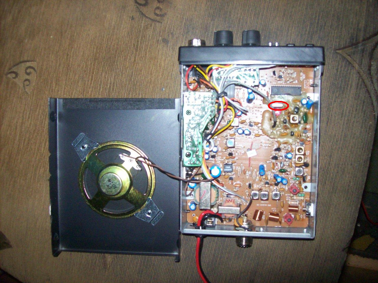

    Witam. Mam taki problem gdyż radio cb zostało przywiezone z niemiec przez ojca a teraz chciałbym je mieć w aucie. i moje pytanie jest następujące:
    Bo radio zbiera mi fale ale tylko z daleka z bliska mało co słysze. jestem z okolic wieliczki a słysze z huty ludzi a ja chce z mojej okolicy słyszeć. Gadałem z kumplem i mówił mi żebym przestroił to radio i mojje pytanie jak to zrobić ?
    Antena jakaś dziadostwo kupione za 40 zł mała ale zawsze coś.
    Radio wygląda jak nowe.
    #2 8984150
  • #3 8984175
    ThomsoN_MDA
    To znaczy się jak ? Mam włączyć sobie cb radio w samochodzie rozebrać i coś tam przestroić ?? mógłbym prosić o jakaś szczególną instrukcje ?
    Jak coś to zrobie zdjęcie ?

    Czyli co mam zrobić bo już się zaczynam gubić ? Radio zbiera mi dalekie stacje takie z 15-20 km odemnie a nic 1-10km !! i mnie to wkurza bo jak chce zapytać czy na mojej ścieżce nie ma policji to nic nie wiem mówią ludzie mi o hucie.

    Radia nie dotykaj. Wszystko jest w porządku. Nie jest możliwym, aby prowadzić łączność na taką odległość, pracując w "5" z korespondentem w "0". Poszukaj kolegę z radiem i jedynie sprawdzić w trasie na odcinku ok 1 km. Nie jest również możliwym, aby stacja z 15 km odpowiedziała, a z 500 m, czy 1 km nie, bo tam nie ma Twojego sygnału. Na wszelki wypadek, zrób zdjęcie radia od strony druku i prawidłowo zamieść na elektrodzie, przez "dodaj obrazek".

    Mi to wygląda na zimny lut gdzieś w okolicy ARW
