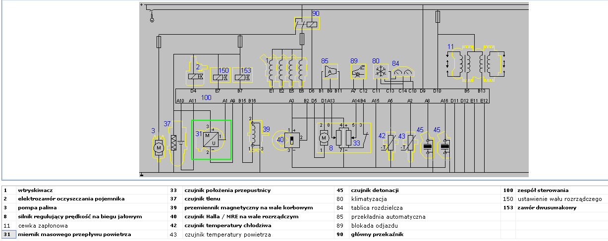

#1 8988332 10 Sty 2011 22:02 jasiu28 jasiu28 Poziom 10 #1 8988332 10 Sty 2011 22:02 Poszukuje schematu wiązki silnika w celu rozszyfrowania instalacji i spięcia jej z instalacja golfa III . (swap silnika )
Pomocny post #2 8988690 10 Sty 2011 22:57 turpik5 turpik5 Poziom 18 Pomocny post? (+1) Pomocny post #2 8988690 10 Sty 2011 22:57 Witam posiadam schemat silnika adr a rozpiske do mk3 znajdziesz na elektrodzie. Załączniki: schemat adr.rar Download (72.01 KB)
#3 9038554 21 Sty 2011 21:03 jasiu28 jasiu28 Poziom 10 Autor tematu Pomocny post? (0) #3 9038554 21 Sty 2011 21:03 ten schemat nie jest przypadkiem do Audi z ECU na 1 duża kostkę ?? ja mam 5 kostek . znalazłem . . .. schemat chyba ten jest na 5 kostek ?? jeżeli tak to które piny idą do IMO ?? ?? chciał bym zamatować taka płytkę .... niby można nią odblokować IMO hmm http://www.elektronika.renado.pl/index.php?page=shop.getfile&file_id=313&product_id=12&option=com_virtuemart&Itemid=3〈=pl Nr ECU -> BD0 907 557 C
#4 9038765 21 Sty 2011 21:31 brandy-p brandy-p Poziom 31 Pomocny post? (+1) #4 9038765 21 Sty 2011 21:31 A7 i C12 na schemacie pozycja 89
#5 9039316 21 Sty 2011 23:07 jasiu28 jasiu28 Poziom 10 Autor tematu Pomocny post? (0) #5 9039316 21 Sty 2011 23:07 A7 i C12 , oryginalnie te kable gdzie leciały do licznika ?? A7 i C7 To jest ta Linia W i K czy się mylę ??
#6 9039567 22 Sty 2011 00:06 brandy-p brandy-p Poziom 31 Pomocny post? (0) #6 9039567 22 Sty 2011 00:06 W tym roczniku immo było w puszce, nie w zegarach.
#7 9040778 22 Sty 2011 12:53 jasiu28 jasiu28 Poziom 10 Autor tematu Pomocny post? (0) #7 9040778 22 Sty 2011 12:53 z tego co słyszałem w tym roczniku IMO było w liczniku . W sumie już zgłupiałem . hmmm czy silnik odpali bez bawienie się wtedy w IMO ? Czy potrzebuje wtedy ta puszkę/licznik jeszcze do odpalenia ? w sumie już jestem w kropce .
#8 9041519 22 Sty 2011 15:40 brandy-p brandy-p Poziom 31 Pomocny post? (0) #8 9041519 22 Sty 2011 15:40 Nawet ze schematu wynika, że jest puszka. Czy silnik odpali bez puszki? Gdyby to było takie proste to nie nazywałoby się immobiliser.
