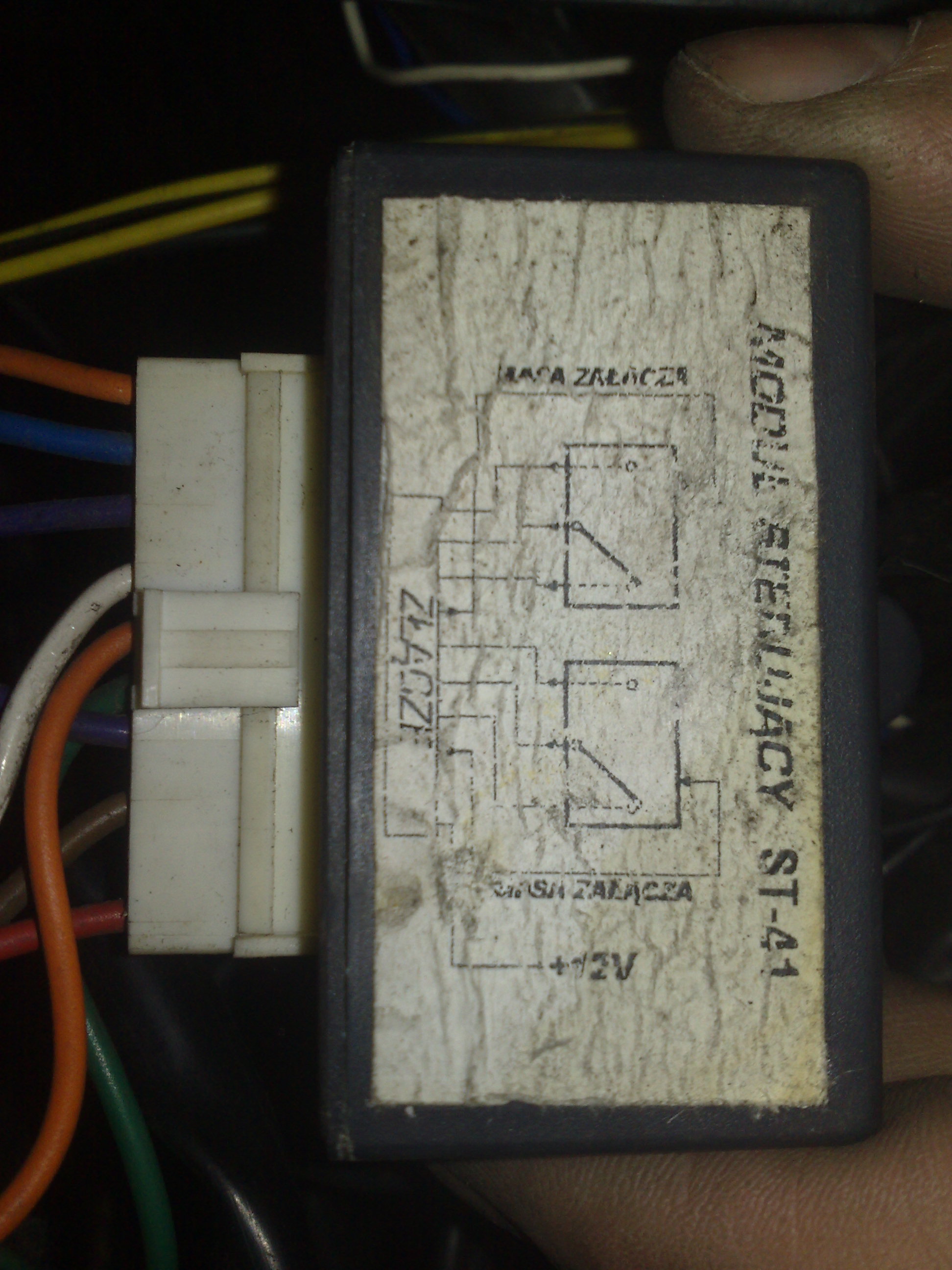

    Szary był w ogóle nie podłączony ,końcówka kabla jest ZAIZOLOWANA dokładnie.Nie ma możliwości żebym go odłączył.Na początku też myślałem że paliwa może nie ma i poszedłem na stację z bańką i dolałem 5 litrów.A później sprawdziłem że jednak iskry nie ma na kablach.Popatrzę jeszcze jak coś nowego znajdę to się odezwę.Acha dorzucę jeszcze fotkę modułu sterującego.Może to być że to przez niego?Czy on jest tylko do centralki?

    milejow
    To tylko sterownik zamka, nie ma nic wspólnego z blokadą. Musiałeś coś namieszać przy odpinaniu alarmu, innej możliwości jak na razie nie widzę
