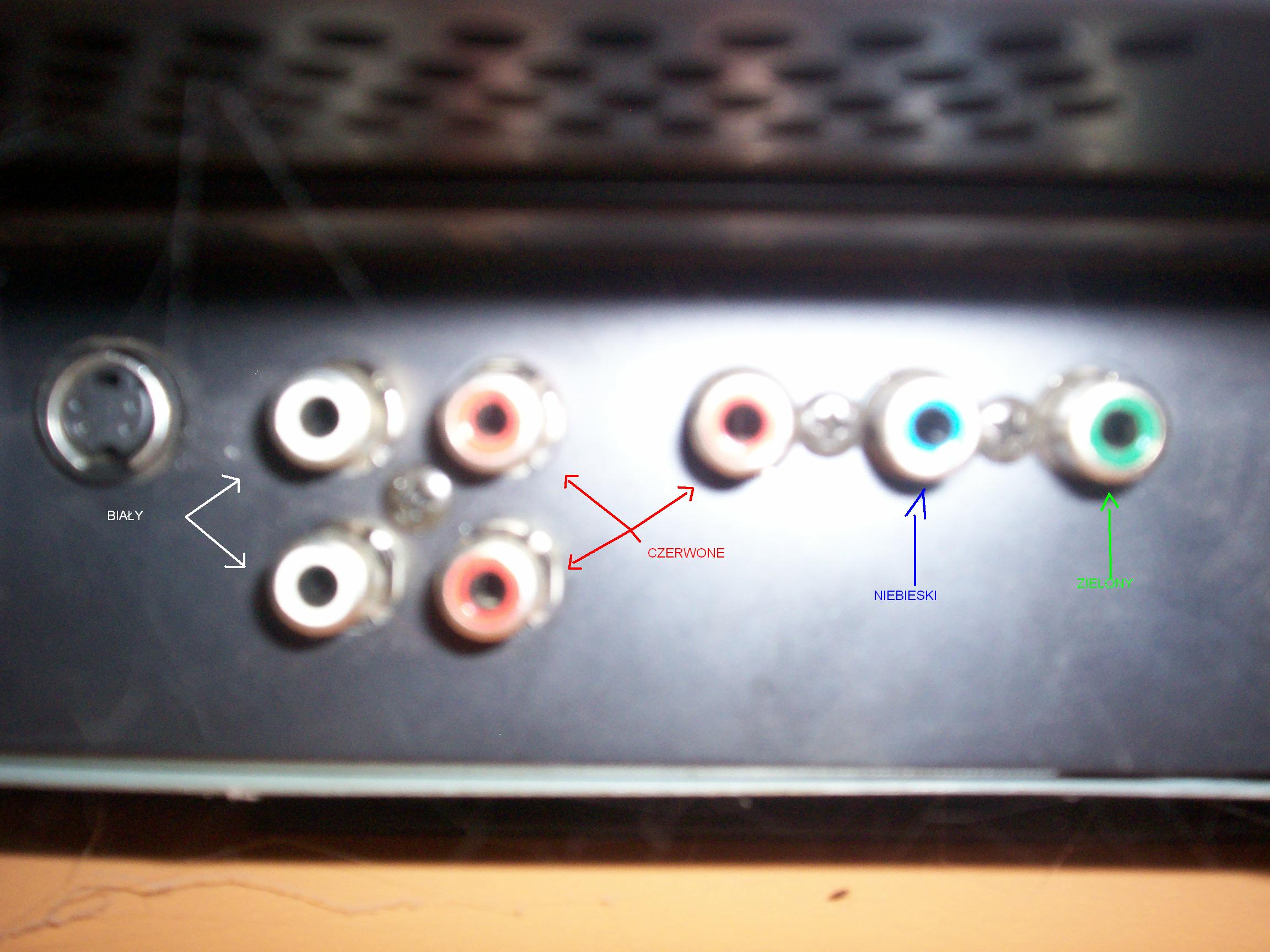

    Posiadam o to, taki monitor : 'LG MZ-42PM13 który nie posiada wejścia HDMI.
    I moje pytanie jest takie:
    Czy kabel AV HD DO XBOX 360 będzie dobry i czy będzie pasował do tego monitora?
    Link do aukcji: Linki zostały usunięte - zgodnie z regulaminem pkt.10.11. [dzimi]
    A to wejścia jakie posiada ten monitor.
    Kabel do X-boxa 360 S TV LG MZ-42PM13. Czy da się podłączyć?
    Niepokoi mnie to ze nie mam żółtego wejścia w monitorze i dlatego nie wiem czy kabel będzie pasował.

    baloon 360
    Tak przy pomocy tego kabla podłączysz konsole do monitora na wtyku będziesz musiał zmienić na HDTV . Pozdrawiam Baloon

    Na tym kablu jest przełącznik TV,HDTV .

    Żółtego nie będziesz użyłał do tego podłączenia .W twoim monitorze masz wejście componentowe.

    Tak .Ten żółty to video dzięki niemu możesz podłącza konsole do starego telewizora i na przełącznju musisz zmienić na TV .
