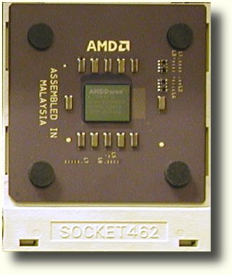

    witam mam prolem nawala mi standardowe chłodzenie na socketA - 462
    co polecacie , jakie chłodzenie polecacie
    dodam ze przelot powietrza jest dobry 2 potęzne wentylatory w obudowie

    Tzn. uszkodzony jest tylko wentylator tak ?
    Skoro tak, to po co wymieniac caly radiator ?
    Lepiej kupic nowy wentylator taki sam jak jest teraz.
    Wystarczy zdemontowac uszkodzony wentylator i isc z nim do sklepu komputerowego.
    Sprzedawca dobierze odpowiedni.
    Jak chcesz nowy radiator z wentylatorem, to moze taki:
    http://www.morele.net/xilence-coo-xpcpu-k7-pro-141674/
    or
    http://www.morele.net/xilence-xilence-k7-amd-pro-143282/

    elo a jak juz pisze to chciałbym się spytac jak dokładnie nałozyć pase termo
    na proca socket A
    pasta to arctic silver 5

    Ja nakladam malego smarka z pasty i dokladnie wcieram paluchem w cala powierzchnie, dbajac przy tym by nie byla za gruba. Po nalozeniu zakladam radiator i staram sie nim juz nie krecic na boki.
    Zbyt cienka warstwa tak jak niektorzy sugeruja tez jest wedlug mnie bledem. Duzo zalezy od jakosci stopy radiatora. Jak nie jest zbyt rowna to jednak troszke wiecej pasty, by wypelnila ewentualne luki.
    I smaruj sam rdzen, a nie caly procesor ;)
    I umyj po nakladaniu dobrze rece, te pasty przewodza prad! Mozesz cos uszkodzic biorac w takie brudne palce.

    Na goly rdzen naklada sie pasty tyle, zeby zakryla napisy i utworzyla cieniutka warstwe.
    To samo zrob z stopka chlodzenia, w miejscu, gdzie bedzie dotykac procesor.
    Jak to zlozysz w calosc, to nadmiar pasty wyplynie i bedzie tak jak byc powinno.
    Gorzej jest z duzymi powierzchniami, gdzie pasta poprostu nie ma gdzie uciec i zamiast poprawiac wydajnosc - ogranicza ja, gdy jest jej za duzo.
    Uwazaj na rdzen przy montazu.
    Staraj sie nie przechylac chlodzenia na boki, bo moze sie ukruszyc rdzen procesora.
