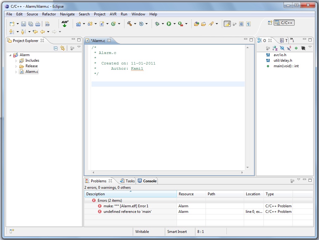

    Programuję już od roku AVR do tej pory kompilowałem programy za pomocą AVR-GCC. Dzisiaj chciałem się przesiąść na Eclipse i mam problem. Podczas komilacji kodu pokazują się dwa błędy (screen niżej).
    Eclipse - 2 błędy przy kompilacji - POCZATKUJĄCY

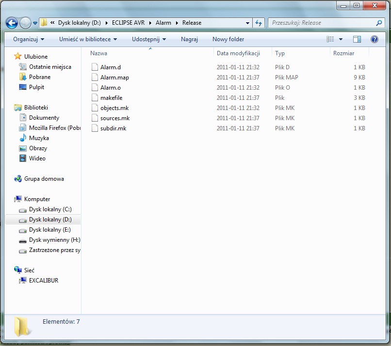

    W folderze projektu w folderze RELASE mam tylko takie pliki
    nigdzie nie mam pliku .hex

    jako typ projektu (projekt C) musisz wybrać "AVR Cross Target Application" i wybrać domyślny toolchain.
    Zakładam że wtyczke avr (jak i avrdude - gdy chcesz wgrywać wsad bezpośrednio z eclipsa) poprawnie zainstalowałeś skonfigurowałeś,
    jak stworzysz projekt to musisz go odpowiednio ustawić, mniejwięcej opisze jak ja to robie:
    project->stettings i ustawiamy:
    a) w zakładce C/C++ Build klikamy Settings a następnie "Manage Configuration" (gorne menu rozwijane) i ustawiamy Release jako Active,
    b) pozostajemy ciągle w Settings i ustawiamy zakładkę tool settings
    -> dla konfiguracji release (wybór na górze):
    AVR C Linker -> Librares -> Add "m" (spowoduje to dodanie biblioteki matematycznej do projektu = mniejszy rozmiar plików)
    -> dla konfiguracji debug (Aby debugować kod w AVR Studio potrzebujemy posiadać niezbędne informację w pliku elf, w tym celu ustawiamy poniższe)
    AVR Assembler -> Debugging -> Debug info format -> dwarf2
    AVR Compiler -> Debugging -> Debug info format -> dwarf2
    c) klikamy apply
    d) przechodzimy do zakładki AVR i tam konfigurujemy:
    - w zakładce AVRDude dodajemy programator który będziemy używać (np stk200) i klikamy apply
    - w zakładce Target Hardware wybieramy mikroprocesor który będziemy programować (jeżeli wszystko do tej pory zrobiliśmy poprawnie,
    łącznie z wyborem programowania to opcja Load From MCU powinna już działać) oraz ustawiamy jego częstotliwość taktowania
    e) klikamy ok - skończyliśmy konfigurować projekt
    pamiętaj żeby dodać do projektu plik .c z pusta pętlą main i includowaniem avr/io, np.
    #include <avr/io.h>
    #include <inttypes.h>
    int main(void)
    	for (;;)
    powinno się kompilować
    ps.eclipse sam tworzy makefile

    pomijając wszystko co napisałem poprzednik, to przydało by się napisać coś w tym pliku źródłowym (chociaż funkcje main).

    nie ważne czy coś wpiszę do edytora czy nie za każdym razem te 2 błędy zostają. Wiem że kompilacja odbywa się przez AVR-GCC ale właśnie się nic nie chce skompilować:/
    Ok wszystko działa okazało się że przed kompilacją nie zapisałem wpisanego tekstu:/ Troche techniki i człowiek się gubi.
