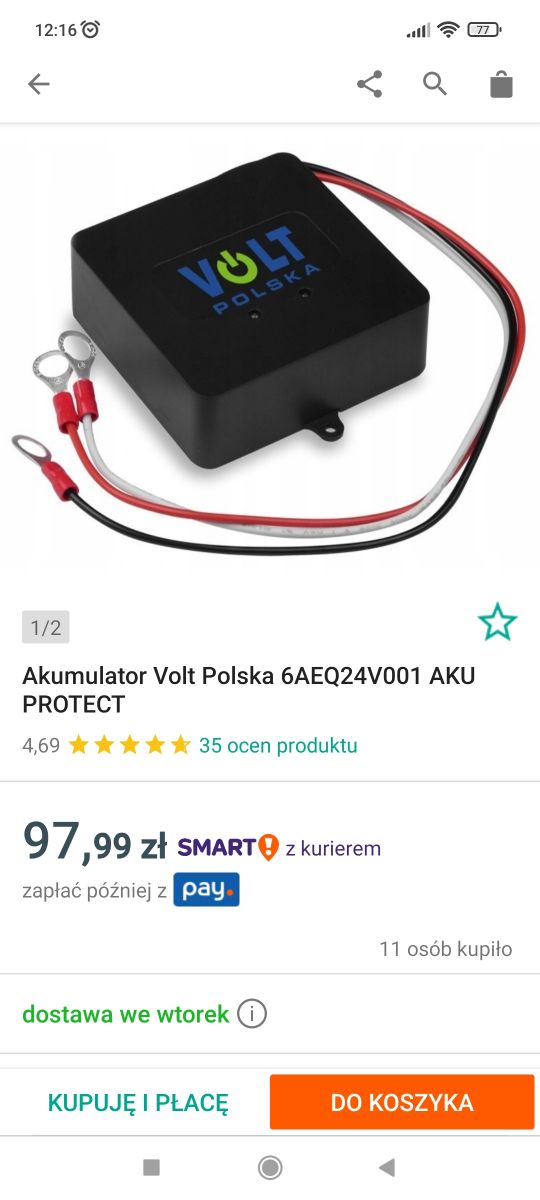

    Dzień dobry.
    Można ładować szeregowo.
    Przy pojemności 7Ah, prąd ładowania 3A jest stanowczo za wysoki. Uważam, że 1A dla tych pojemności to max.
    Co w przypadku różnicy w poziomie naładowania poszczególnych akumulatorów? Przy ładowaniu szeregowym ta różnica pozostanie, mało tego, z czasem będzie się pogłębiać. Doprowadzi to do przedwczesnego zakończenia żywota słabszego akumulatora.
    W takim przypadku należy ładować akumulatory osobno, dążąc do osiągnięcia jednakowych napięć po zakończeniu procesu ładowania.
    Bardzo dobrym i skutecznym sposobem dbania o kondycję szeregowo pracujących akumulatorów jest stosowanie balansera. Balanser kontroluje i wyrównuje napięcia na poszczególnych akumulatorach podczas pracy i w czasie ładowania.

    No dobrze, ale widział ktoś z Was balanser dla 20 akumulatorów? Czy balansery można ze sobą łączyć jakoś??? Czy mógłby ktoś wrzucić jakiś prosty rysunek jak sobie z czymś takim poradzić? Widzę, że wypowiadały się w tym wątku osoby, które znają się na rzeczy, dlatego odświeżam temat. Kolega pisał o 20 szeregowo podłączonych aku. Rozpinać je teraz wszystkie i ładować po kolei przy jakimś banku energii to syzyfowa praca...

    Ale wracając do wątku, interesuje mnie balansowanie akumulatorów 12 votowych połączonych w szereg, przy większej ich ilości, właśnie jak kolega powyżej napisał - np. 20 sztuk. Jak to wszystko połączyć i czym balansować, czy zwykłe balansery można tu zastosować? Jeśli tak, to w jakim układzie?

    Balansery łączy się szeregowo, a najlepsze wyrównanie napięć będziesz miał gdy przy 20 akumulatorach zastosujesz 19 balanserów, czyli trochę dużo.

    Dla mnie nie jest to oczywiste - "łączy się szeregowo". Czy mógłbyś, poproszę podrzucić jakiś (nawet odręczny) schemat połączenia aku z balanserami? Balansery, z tego co zrobiłem mały przegląd, mają więcej niż 2 przewody. Trudno mi sobie wyobrazić łączenie szeregowe czegoś co ma 3,5, czy 7 wyprowadzeń a do tego jeszcze połączenie z akumulatorami.
    Znalazłem w necie taki schemat: https://k2sea.pl/wp-content/uploads/2021/01/xBL-10_schemat.jpg.pagespeed.ic.EWy0lrpvnT.webp
    Czy to oznacza, że taki szereg można stosować n razy, bez względu na ilość akumulatorów, tylko powielając urządzenia?
    Ale masz rację, że 19 balanserów to trochę sporo, również, a może przede wszystkim, kosztowo. Chyba, żeby dorwać jakiś schemat takiego balansera i wykonać je samemu? Głośno myślę.
    Mimo wszystko porównując koszt gotowych baterii wysokonapięciowych LiFePO4 z kosztem akumulatorów, nawet, AGM-owych, głębokiego rozładowania, to może się okazać że nawet z balanserami koszt wyjdzie 25%.

    Balanser zazwyczaj wyrównuje napięcie dwóch (przy połączeniu równoległym większej ilości jednostek) szeregowo połączonych akumulatorów i ma trzy przewody.
    Tu masz przykładowy schemat podłączenia kilku (nieco rozbudowanych) balanserów:
    https://www.selfenergy.pl/images/VICTRON/pdf/Balansery.pdf
