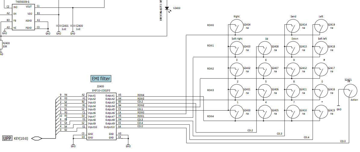

Nokia 2610 - klawisze nawigacyjne nie działają po wymianie filtra i płytki

    Mam taki problem że nie działają klawisze nawigacyjne filtr wymieniłem i biała płytkę też, mi się wydaje że filtr nie odpowiada za te klawisze ma ktoś jaka solucje na ten problem.
    No to cię zaskoczę :D

    Może nie ten filter wymieniałeś :p

    Tak masz racje ,powodem niedziałania było to ze miałem niską jakość filtrów dopiero 5 zadziałał.
