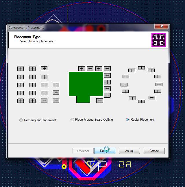

    Jestem początkującym użytkownikiem programu Eagle. Chciałbym wykonać płytkę w kształcie koła, na której elementy (diody) rozmieszczone są na planie koła. Wiem, że można kliknąć prawym przyciskiem myszy na element ->Properties->Angle i tam ustawić odpowiedni kąt. Problem polega na tym, że tych elementów jest ,jak zaplanowałem, około 600. Czy istnieje jakiś skrypt umożliwiający takie rozmieszczenie elementów albo czy można zamienić siatkę z "kwadratowej" na okrągłą?

    Siatki nie zmienisz na okrągłą. Jakoś nie potrafię jej sobie nawet wyobrazić :). Możesz napisać sobie skrypt, który rozłoży Ci diody po okręgu i obróci je o odpowiedni kąt. Kiedyś udało mi się taki skrypt napisać. Może gdzieś je jeszcze mam. Jak znajdę to się podzielę.

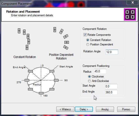

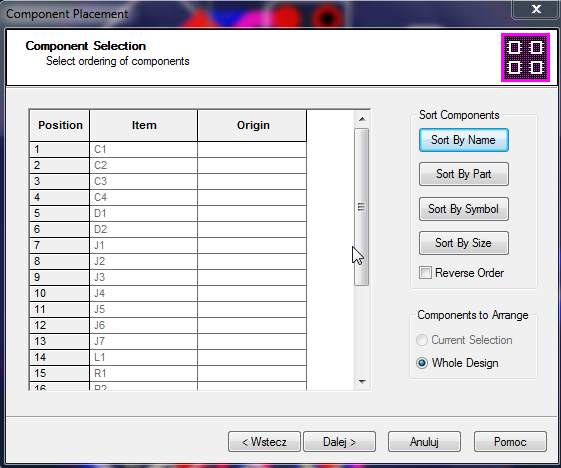

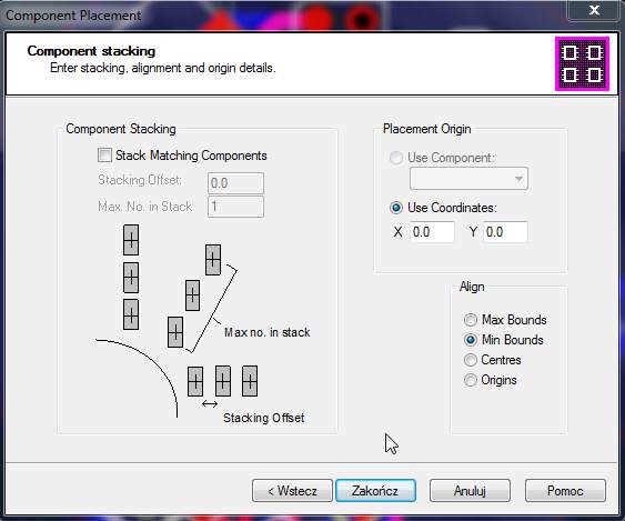

    Zrób to w lepszym programie - Cadstar.
    Proszę bardzo - krok po kroku -
    Ups, załadowały się obrazki w nieodpowiedniej kolejności.
    Eagle - projekt płytki z elementami na planie koła
    Jak będzie trzeba pomogę. Dostarczę także biblioteki.

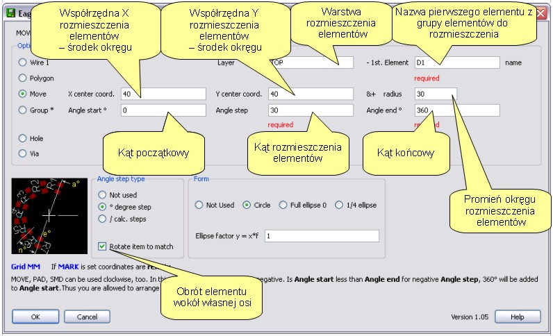

    Oooooooo, to jest to, czego szukałem. CadStar też może ma taką funkcję, ale Eagla już znam i chciałbym go dobrze opanować. Faktycznie działa. Tylko na razie nie, tak jakbym chciał. Ale jestem raczej dobrej myśli.

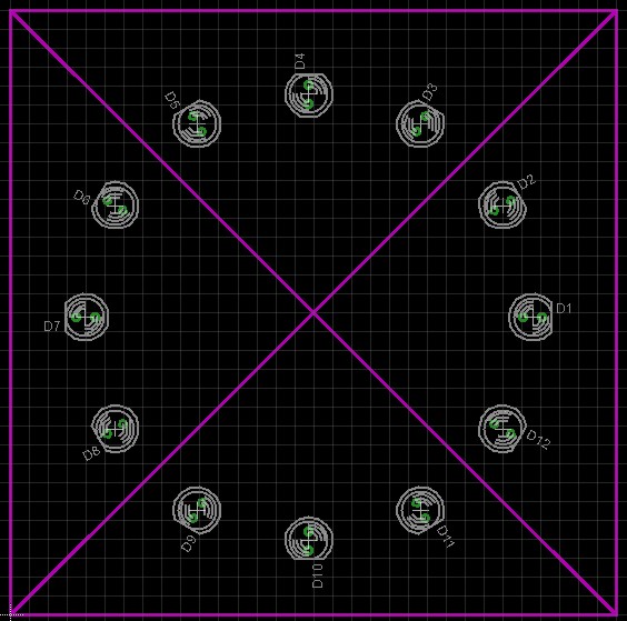

    Jest dokładnie jak pisze Christophorus. Dzięki za pomoc. Elementy już rozmieszczone, płytka na wypasie :p
    Bez problemu rozmieściłem około 560 elementów na płytce :>
    Bardzo przydatny i prosty skrypt. Ja sobie poeksperymentowałem trochę, co polecam każdemu. Można nawet obracać całe grupy elementów.
