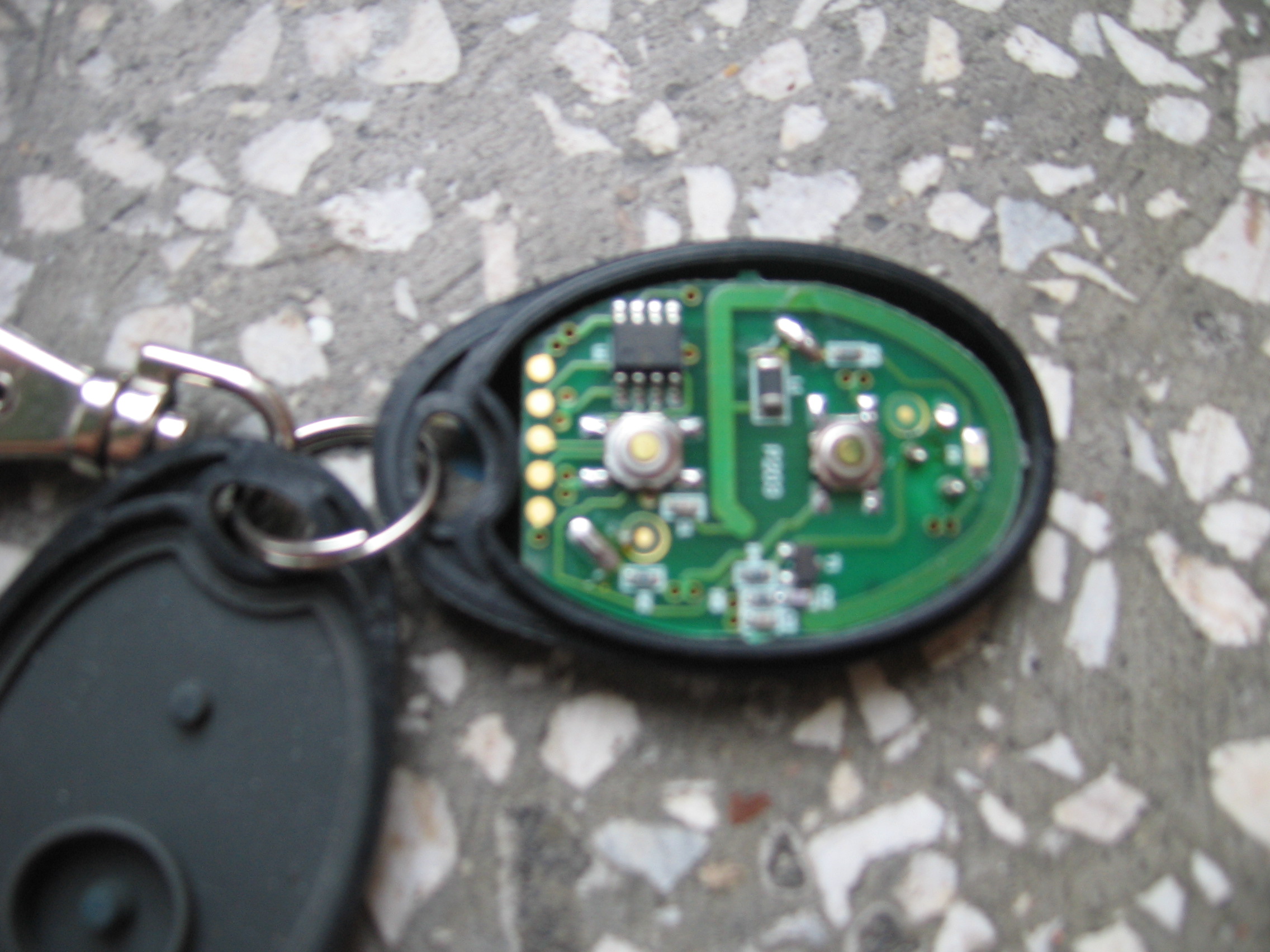

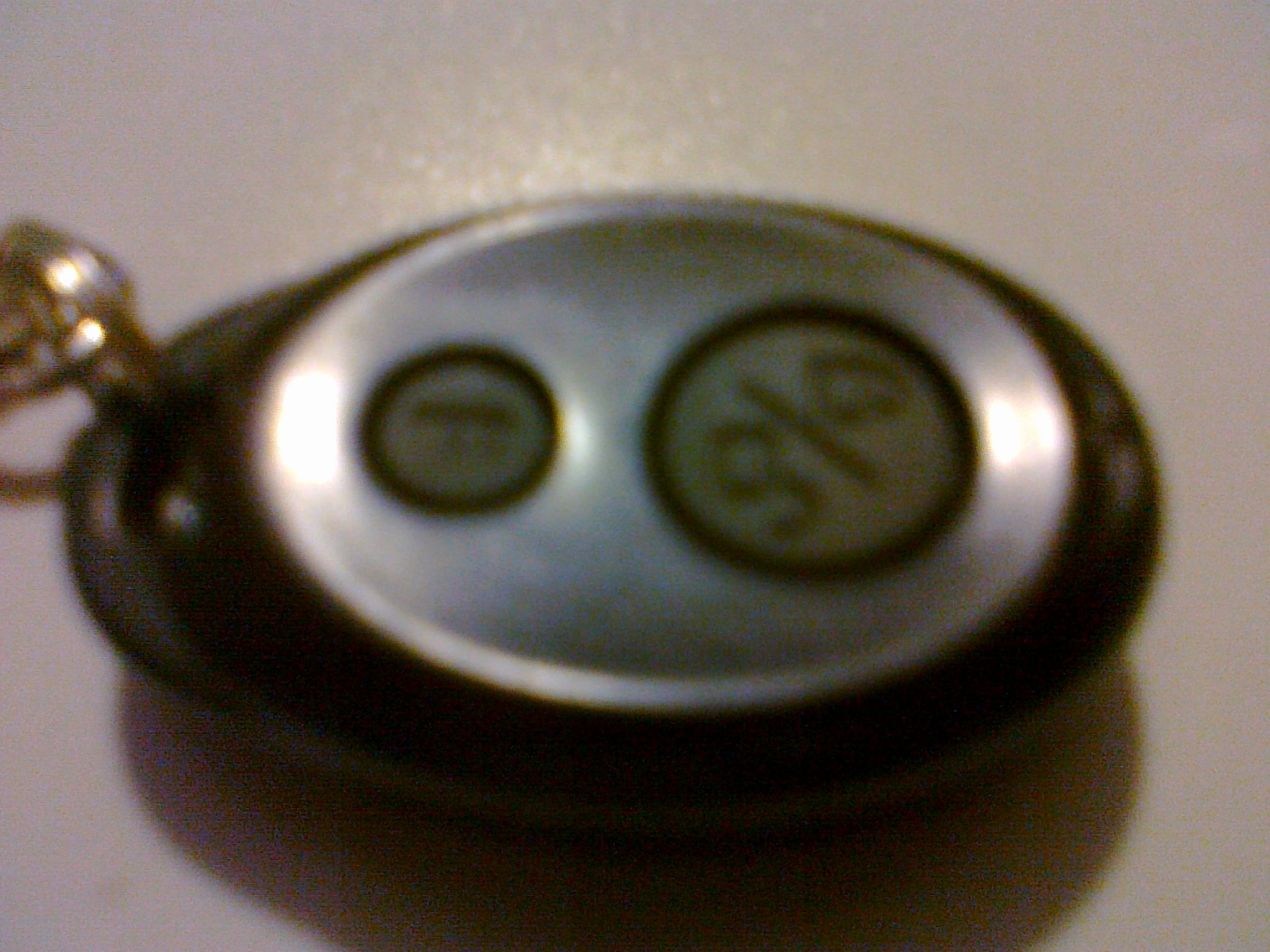

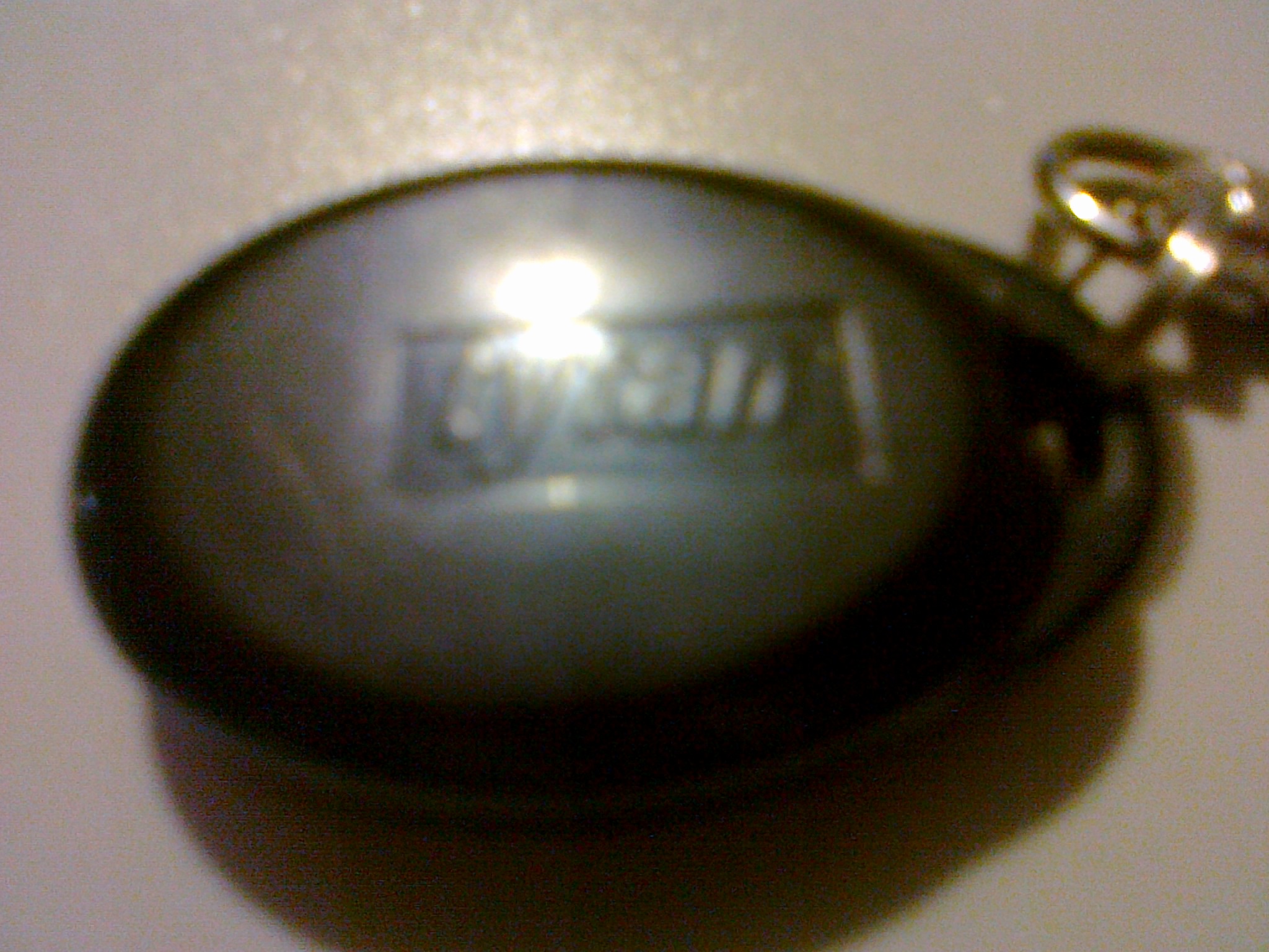

    W zakupionej Corsie C był zainstalowany taki alarm:
    https://obrazki.elektroda.pl/4462799400_1294953629.jpg
    https://obrazki.elektroda.pl/2599671900_1294953631.jpg
    Poza 2 pilotami nie mam do niego żadnej instrukcji i nie wiem co to za model. Na pilocie jest tylko napis TYTAN. Posiada dwa przyciski na jednym dużym są kłódki na drugim małym litera F. Z tego co wiem zamykanie/otwieranie i F błyskają kierunkowskazy by namierzyć pojazd.
    Czy ktoś jest w stanie po zdjęciach stwierdzić co to za model i jakie może mieć funkcje jesli coś w ogóle posiada bo zapewne o jakiś słaby podstawowy model.
    Najwazniejsze to jak można w nim wyłączyć dżwiek uzbrajania/rozbrajania bo to pikanie jest bardzo donośne?
    Z góry dziękuję za pomoc. Pozdrawiam
