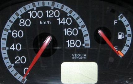

    Witam, kupiłem seicento 1.1 z zepsutą wskazówka poziomu paliwa. Dioda z rezerwy załącza się prawidłowo, ale wslazówka poziomu paliwa wchodzi na tarczę prędkości (jakby ją obróciło o 180 stopni.
    Co można z tym fantem zrobić?
    Wiem że 2 razy od 2000 roku wymieniany był zbiornik paliwa.
    Wygląda to mniej więcej tak (na żółto):
    Seicento 1.1 - wskazówka paliwa zgłupiała

    To się dzieje cały czas. Jak się zatankuje to wskazówka idzie w dół (takie lustrzane odbicie, jakby działanie wskazówki obrócono o 180 stopni)
    Jeszcze inaczej: Wskazówka pracuje po lewej stronie od mocowania :)

    Czy ta usterka pojawiła się po zmianie zbiornika? Odepnij wtyczkę od zbiornika i zobacz co się dzieje z zegarem.

    W jakiej pozycji wskazówka się znajduje przy wyłączonym zapłonie, a w jakiej przy włączonym zapłonie i pełnym zbiorniku paliwa - zaznacz to na zdjęciu (czerwona kreska - pusty zbiornik/wyłączony zapłon, zielona kreska - pełny zbiornik):
    Tak czy inaczej to o ile pamiętam budowę tego wskaźnika to powinno wystarczyć przekręcenie palcem wskazówki na właściwą pozycję (obojętne w którą stronę).

    A tak to wygląda przy pełnym baku. Zdjęcie tyle co zrobione.
    Fajnie, nie ? :)
    To jakby się dało tylko przekręcić wskazówkę to było by super. Pytanie jak sie do tego zabrać?

    Wymontować zegary, zdjąć osłonę czy raczej wyjąć je z osłony i przekręcić palcem po prostu. Jest nawet szansa, że wystarczy wymontować zegary i energiczni nimi szarpnąć/przekręcić je wokół osi tego wskaźnika, tak by wskazówka rozpędem przeskoczyła na właściwą pozycję (to jest ustrój elektromagnetyczny) lub ją "rozbujać".

    Przestawiłem ręcznie wskazówkę, ale po przekręceniu stacyjki wskazówka wróciła w dawną pozycję...
    Gdzie jeszcze szukać?

    Jeżeli zbiornik paliwa był wymieniany to istnieje taka możliwość, że ktoś urwał przewód idący do "pływaka'' a przy montażu połączył go odwrotnie niż być powinien.Może też być, że przewód połączony z potencjometrem przy pływaku jest przetarty i zwiera z masą.
