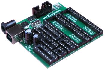

    Poszukuje opisu, schematu, i wzór płytki adaptera do STK.
    Jeśli to możliwe poszukuje pełną wersje, taką żeby obsługiwała jak najwięcej mikroprocesorów.
    Szukałem w google, ale oprócz oferty kupna to nic nie znalazłem.
    Coś podobnego jak na foto.
    Adapter do STK 200/300 Szukam opisu, schematu i wzoru płytki

    LordBlick
    Schemat raczej banalny - wszystkie linie ISP połączone ze sobą i wyprowadzone na złącze KANDA, wszystkie XTAL1/XTAL2 połączone ze sobą i podpięte do rezonatora kwarcowego... Do tego zasilanie z USB lub zasilacza zewnętrznego przez stabilizator. Przeglądasz noty katalogowe wszystkich AVR, które ciebie interesują i masz schemat...
