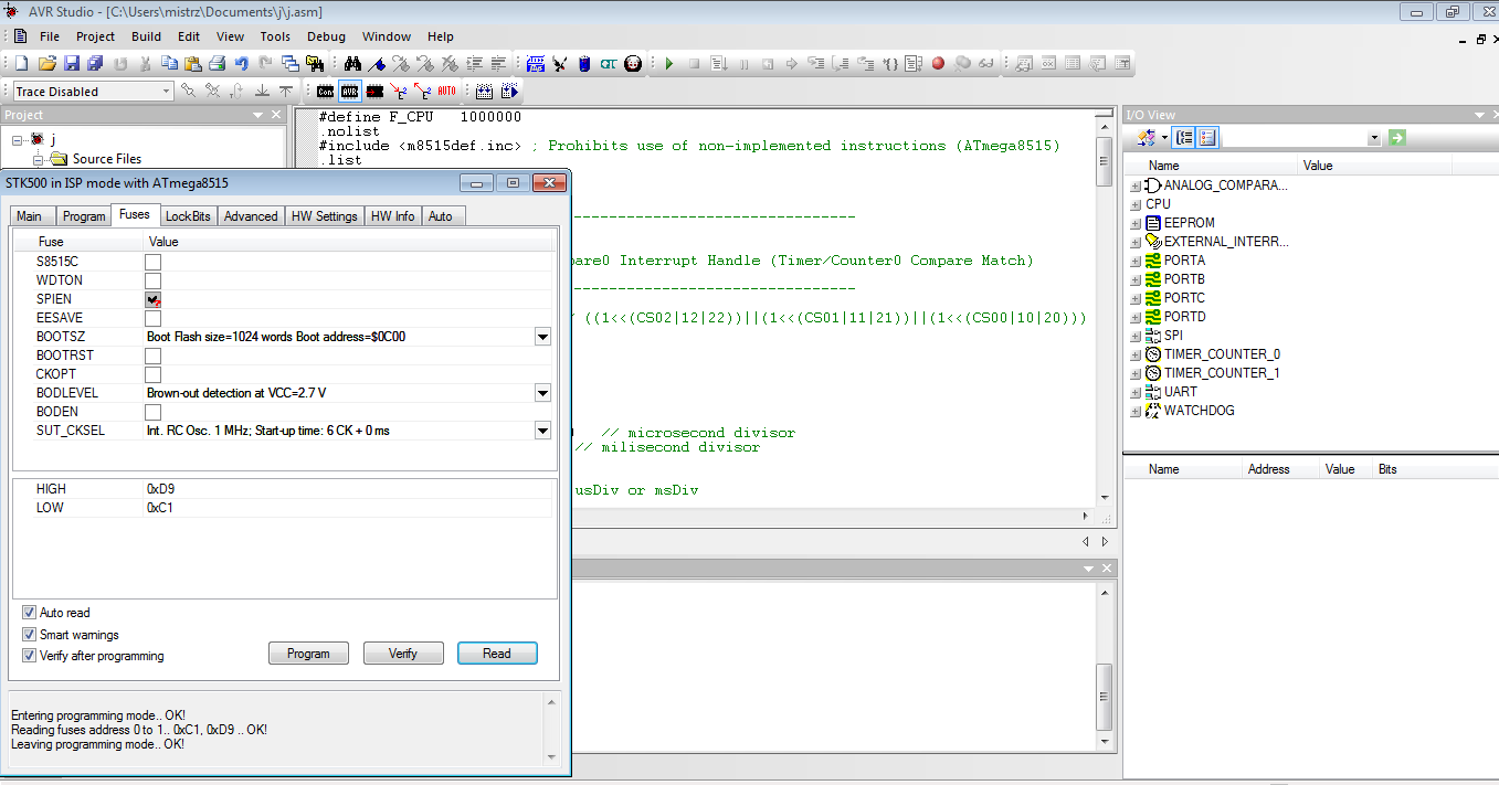

    LordBlick
    Możecie sobie tu call(niedostępny w tym µC)/rcall uprawiać do białego rana - tak nie zadziała bez inicjalizacji stosu na początku... Kod, który podałem wcześniej nie zadziała(brak inicjacji bLedFlashWait, przed inicjacją timera musi być sei), mimo wszystko warto o co biega sprawdzić w nocie katalogowej.
    mistrz173 napisał:
    Dałem program od Light-I`a , i dalej żadnych zmian.
    Pracuję nad tym. Przy okazji pokaż jak są ustawione fusebity.
    EDIT: Wobec kodu skleconego z różnych moich procedur należało zastosować poprawki, więc i treść tego wpisu uaktualniono.
  • #16 9010883
    asembler
    Poziom 32  
    U mnie CALL oznacza rcall.
    A tak po drugie to on chce sprawdzic czy programator programuje więc nie musi miec zadnego programu. Wystarczy ze zapisze do procesora a potem odczyta i zobaczy co sie zapisało. Ja bym to w pierwszej kolejnosci zrobił.
  • #17 9011070

  • #18 9014568
    mistrz173
    Thx Light-I, twoja wersja działa, mam tylko pytanie dlaczego moja nie działa?
    Moja pętla daje mi opóźnienie wystarczające abym zobaczył miganie diody, a te tylko się świecą.
    Zmieniłem program na taki
    .nolist
    .include "m8515def.inc"
    .list
    .listmac
    Main:
    ldi r16, 0b01010101
    ldi r22, 0xFF
    out DDRB, R16
    clr R17
    out PINB, R16
    out PORTB, R16
    rjmp Main
    .exit
    I dalej nic:cry:, nie wiem już co mam robić.

    out PORTB, r16 //diody zapala się stanem niskim
    call DELAY // tu musisz dać petle opozniajaca albo podprogram
    rjmp Main
    Możliwości na napisanie takiego programu jest naprawdę baaaardzo dużo wszystko zależy od inwencji.
    A jeśli naprawdę chcesz się zająć mikrokontrolerami to polecam "Mikrokontrolery AVR w praktyce" Dolińskiego. Wystarczy poszukać.
  • #22 9027501
    mistrz173
    Spoko, dzięki za odpowiedź, Zaopatrzyłem się w książkę Mikrokontrolery avr atmega w praktyce baranowskiego
