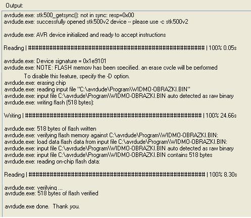

  • #4 9009604
    wujek1989
    faktycznie spróbowałem zaprogramować przez avrdude i jestem pod wrażeniem- wreszcie coś zaczęło się dziać ale układ nadal nie działa. Programator fajnie świeci na trzy kolory, wygląda jak by programował ale układ w całości nie chce zadziałać. wrzucam screeny z procesu programowania. A moje pytania brzmią: co z fuse bitami (nie mam pojęcia o co z nimi chodzi). Wgrywam plik .hex czy mogę .bin. proszę o odpowiedzi.

  • #6 9011723
    wujek1989
    właśnie że ładowałem widmo.bin oraz widmo-obrazki.bin. Może powinienem wsadzić któryś z nich do pamięci EEPROM??? A może coś z fuse bitami, przy programowaniu używam kwarcu 4MHz oraz dwóch kondensatorów 22pF i tak samo jest w układzie.
    Próbowałem użyć jeszcze tej funkcji -D aby nie kasował mi programu widmo jak wgrywam obrazki ale wyskakują mi 1000x failed...
  • #7 9012478
    LordBlick
    Z pobieżnego przyjrzenia się sprawie - nawet nie dotykając Bascom-a - ładujesz samo WIDMO.BIN, które zawiera już obrazki... A skoro już kompilujesz te pliki - w pliku widmo.bas jest na końcu jak wół :
    $include "widmo-obrazki.bas"
    Tak więc nie ma potrzeby oddzielnego kompilowania tego drugiego pliku.
  • #8 9012863
    wujek1989
    wsadziłem widmo.bin i po zamontowaniu do układu coś się dzieję ale to jeszcze nie jest to... widać, że układ reaguje na uC bo czasami jakaś dioda się zapali, wydaje mi się, że może być to spowodowane zewnętrznym kwarcem. Proszę powiedzcie mi czy konieczne jest ustawienie tych fuse bitów???
  • #9 9013044
    LordBlick
    Jeśli to na prawdę jest AT90S2313, to nie, a jeśli to jest ATtiny2313, to tak, należy ustawić na 4MHz...
  • #10 9013844
    wujek1989
    to jest najprawdziwszy AT90S2313. Mimo godzin kombinowania nadal jest coś nie tak... gdy dotknę nóżki rezonatora czymś metalowym to zapalają się diody i to nie chodzi o złe luty. Może ktoś jeszcze ma jakieś pomysły??
