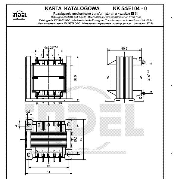

    Witam, czy posiada ktoś bibliotekę do transformatora TS10/018? lub jest w stanie taką stworzyć?

    Tu nie ma co tworzyć, bo ten transformator nie jest do druku. W projekcie płytki wystarczy zaznaczyć sobie linią obszar zajmujący przez ten transformator i w odpowiednim miejscu zaznaczyć otwory do mocowania.
    Transformator TS10/018 Biblioteka do Eagle
    Oto nota katalogowa owego transformatora.
