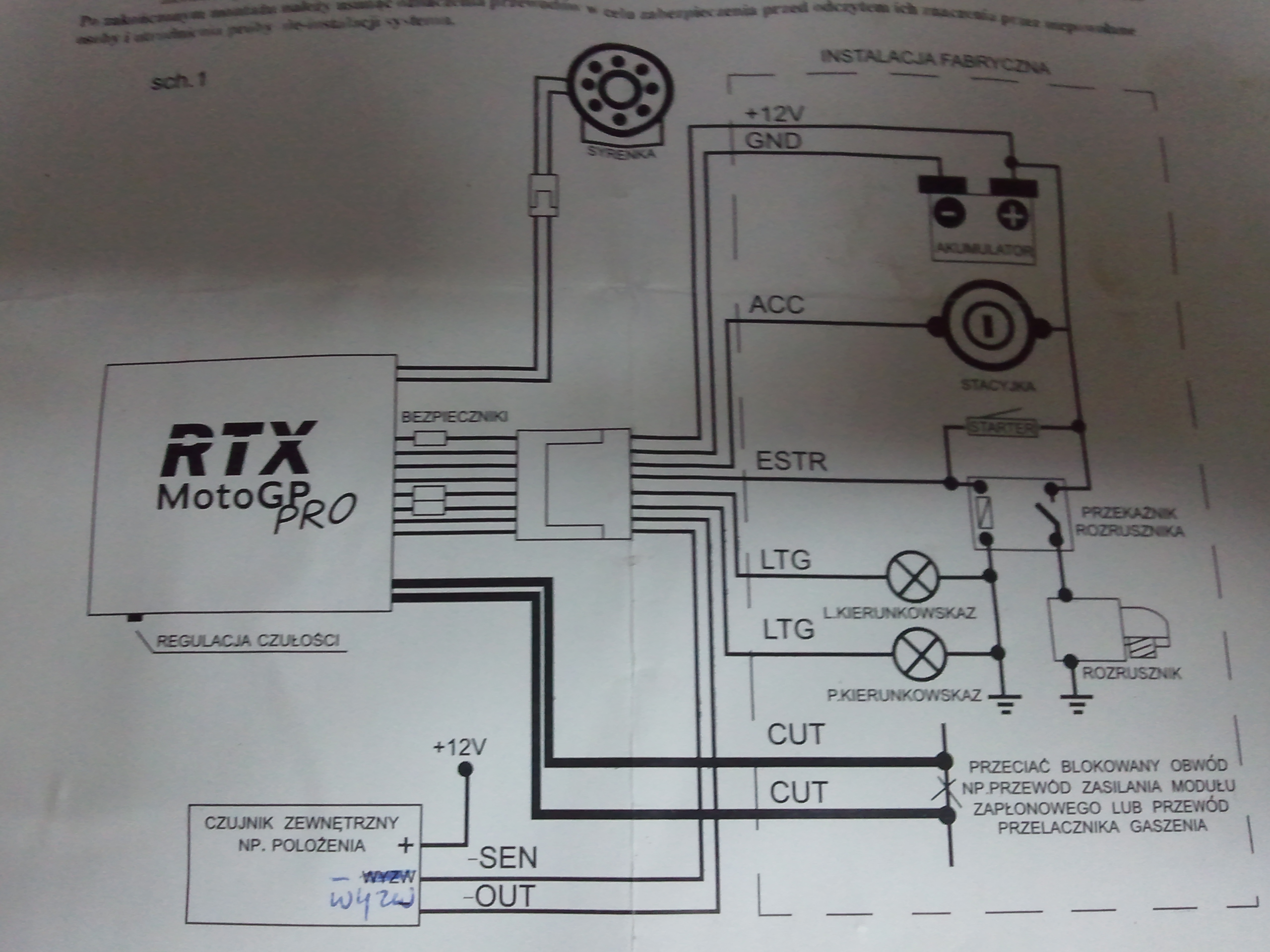

    Witam chciałem podłączyć odpalanie z pilota w motocyklu yamaha, potrzebny jest do tego przekaźnik 30/40 więc takowy zakupilem i podłączyłem zgodnie ze schematem który wysłał mi producent, lecz po nacisnięciu guzika w pilocie w alarmie tylko słychać "pyknięcie" a rozrusznik nie reaguje. (w yamahach rozrusznik jest sterowany masą czy jakoś tak - nie znam sie na tym)

    Znalazłem oryginalny schemat alarmu i jest na nim jak to podłączyć: ale nic z tego nie rozumie, czy potrzeba 2 przekaźniki czy jak ?
    Schemat podłączenia przekaźnika:

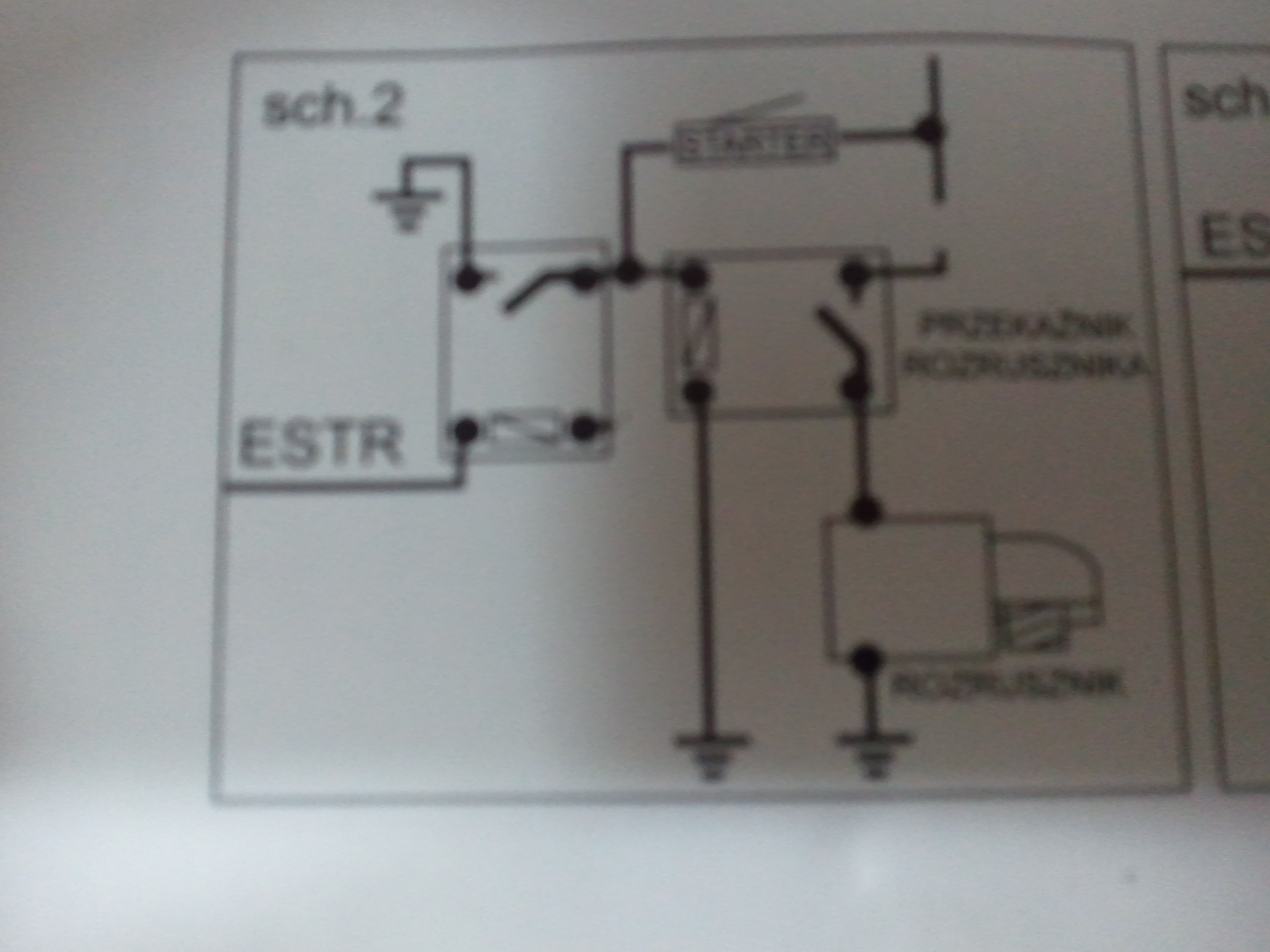

    odpalanie z pilota, yamaha
    Schemat ogólny alarmu:

    Witam ,ze schematu wyglada ze nic nie potrzebujesz,przekaznik jest i jesli odpala ci na przycisk ,to przekaznik pracuje dobrze, sprawdz w momencie "klikniecia" na zacisku ESTR musi pojawic sie napiecie

    ESTR jest to przewód od alarmu a alarm jest sterowany + a rozrusznik masą - jakoś tak mi opisywali jak kupowalem, i powiedzieli ze yamaha jest jednym z producentów którzy używają do sterowania rozrusznika masy i potrzebny jest przekaźnik, jeśli mozecie powiedzcie który kabel do czego i jakoś podłącze.
    ESTR- kabel wychodzący z alarmu powinien byc w piety w rozrusznik a w przypadku yamahy w przekaźnik.

    Witam, ze schematu widac sterowanie zasilaniem ,masa jest na stale sprzezona z rozrusznikiem tak ze nie wiem czy schemat jest od czegos innego? jaka jest polaryzacja?

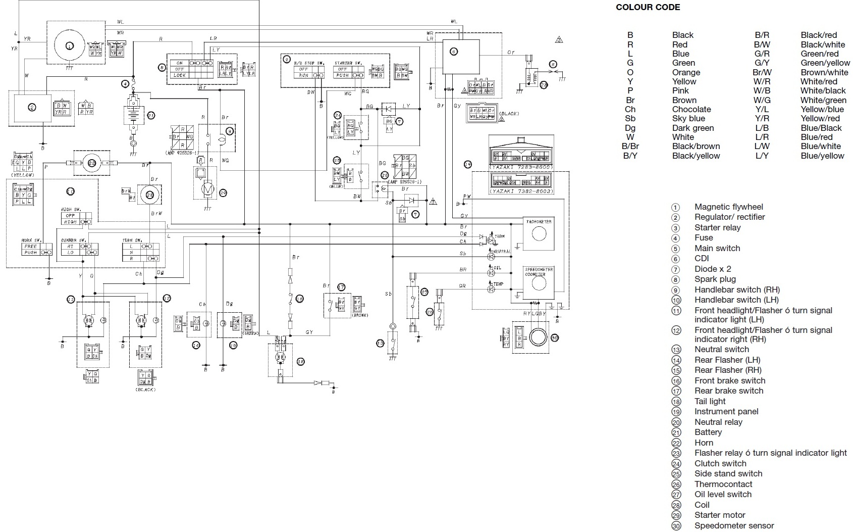

    schemat wczesniejszy jest od alarmu poniewarz alarm trzeba podłączyc do rozrusznika motoru poprzez przekaźnik
    Tutaj schemat motoru:
  • #10 9006519
    tonyj

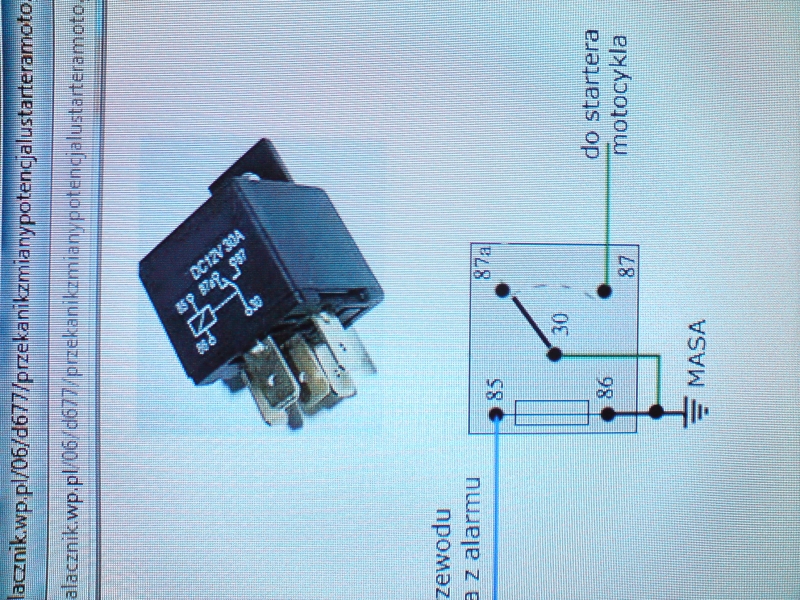

    Witam , nie moge wyslac rysunku ale podlacz kabel ESTR z alarmu do nowego przekaznika na 85 ,86 na mase, 30 na mase i 87 do przewodu bialo-zielonego na przekazniku nr. 9 na schemacie motoru, powodzenia

    Jestem ponownie ale nie moge wyslac fotki, cos zle robie,wracajac do tematu zrob co mowilem wczesniej:
    nowy przekaznik- zacisk nr86 na mase
    zacisk nr30 na mase
    zacisk nr87 polacz z przewodem bialo-zielonym -na schemacie on dochodzi do przekaznika nr 9
    zacisk nr 85-polacz przewod ESTR i wtedy po nacisnieciu pilota powinien krecic lub jak pisalem na prube podaj "+" na zacisk nr85 -musi zakrecic ,a gdy zakreci to znaczy ze twoj alarm blokuje podanie (+) na kabel ESTRhttps://obrazki.elektroda.pl/index.php#fragment-1https://obrazki.elektroda.pl/6421723000_1295131479_thumb.jpg

    Już chyba znalazlem problem, mowilem w sklepie zeby mi sprzedali przekaźnik na 12V a do piero dzisiaj zobaczylem ze na tym pisze 14V, ale mimo wszystko dzieki za pomoc, masz odemnie pomógł i troche pkt.
