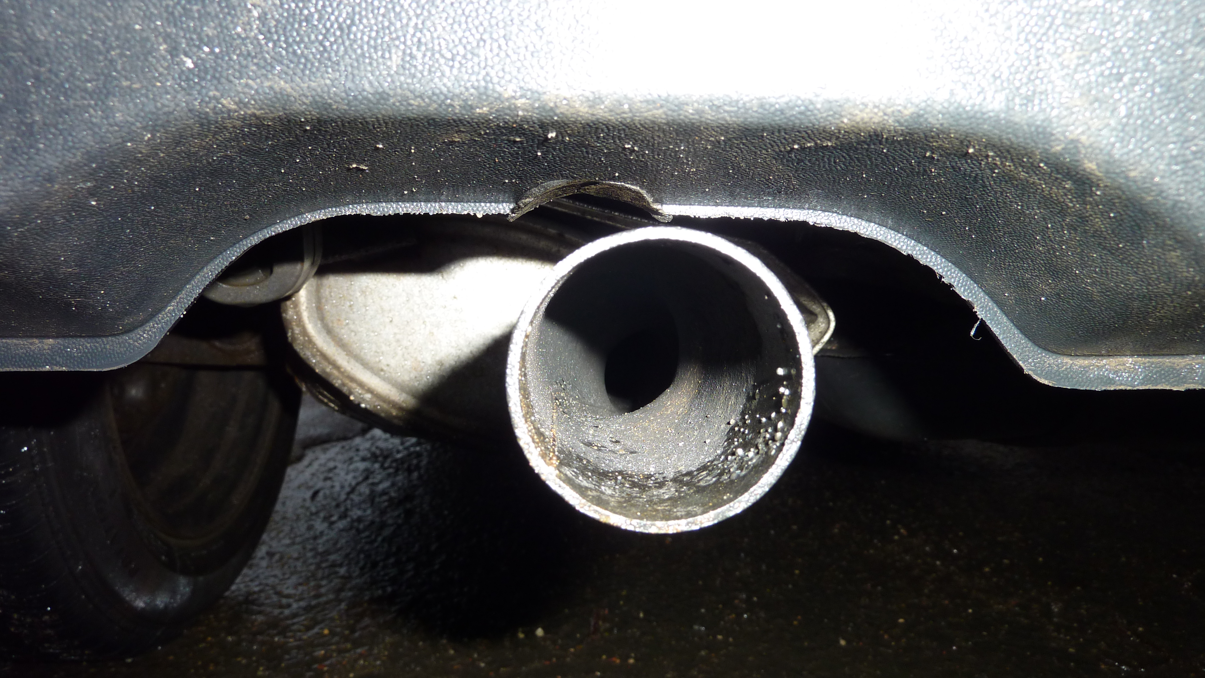

    Kilka dni temu miała miejsce dziwna sytuacja. Rano samochód nie chciał odpalić, a po jakiejś minucie walki z nim doszło do tego:
    Golf 3, 1.8 GL, Wybuch tłumika, nie odpala.
    Pomyślałem sobie, że może wydech mi ktoś zapchał, ale jak się okazało był "czysty":

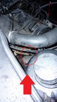

    Od tamtej pory palił sporadycznie, co drugi dzień. Teraz nie odpala wcale, mocno śmierdzi benzyną. Sprawdziłem chyba wszystkie wtyczki pod maską i nic nie wskazuje na to, by coś było nie tak. Grzebiąc pod maską zastałem taki widok:
    Spadł przewód, który idzie, jak mi się wydaje, do filtra powietrza (nagrzewnicy?). Zastanawia mnie, czy to ma jakiś związek z moim problemem. Ponad to wypadł również przewód/wężyk, który łączy parownik z wężykiem wychodzącym z silnika, był klejony chyba SuperGlue, bo się złamał i ukruszył:

  • #2 9005943
    glosny83
    Zalewa ci kolego silnik paliwem i z tąd takie wybuchy .

    Być może ma przerwę i komputer "widzi" temperaturę silnika o wartości minus 40°C, w związku z czym odpowiednio wzbogaca dawkę paliwa (wydłuża czas wtrysku) przez co zostają zalewane świece. Niespalone paliwo przedostaje się do układu wydechowego i tam się gromadzi. Za którymś razem może nastąpić zapłon i ogień przedostanie się do wydechu, a a chwilę jak nie je.nie, i tłumik rozerwany.
    Bardzo podobny efekt da opóźnienie zapłonu.

    Jak dla mnie wygląda to na uwalony czujnik temperatury silnika... Przerabiałem to całkiem niedawno. Kts nie widział błędów, natomiast sprawdzając wartości rzeczywiste, sterownik widział temperaturę silnika -33 stopnie. Oczywiście auto za nic nie chciało odpalić (zimne), wystarczyło odpiąć w/w czujnik i zagadał - trochę na początku nim szarpało, ale po chwili się wypaliło nagromadzone paliwo i pracował dość równo. Potem do sklepu, nowy czujnik (38zł) i auto śmiga czy ciepłe czy zimne. Dodam jeszcze, że te czujniki występują różne i należy zwrócić uwagę na kolor takiej obrączki.

    Kolego, powiedz mi gdzie takowy czujnik się znajduje? Pójdę sprawdzić.
    EDIT:
    Ok. Już znalazłem. Odłączyłem czujnik temperatury i samochód odpalił od cyknięcia rozrusznika. Przez zepsuty czujnik temperatury podawana była zbyt bogata mieszanka paliwa przez co nie była spalana w cylindrach i przedostawała się do układu wydechowego. Gdy w końcu doszło do zapłonu nastąpiła eksplozja i efekty widać w pierwszym poście. Dokładnie taki czujnik (z niebieskim pierścieniem) uległ awarii. Zakup nowego to około 30zł.
    Dziękuję serdecznie wszystkim za pomoc. Problem został rozwiązany.
