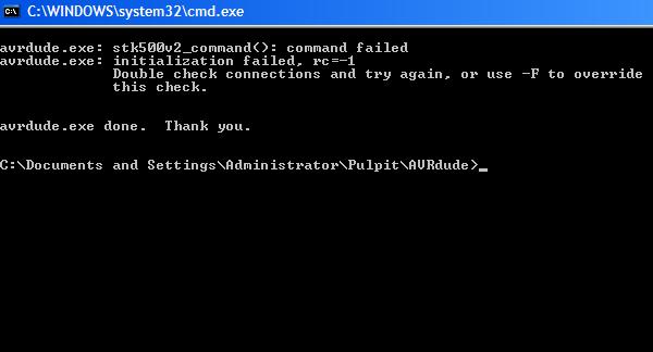

    4. wszystko jest ok do wyboru "Tools->Program" gdzie otrzymuję w odpowiedzi:
    vrdude -p atmega8 -P com2 -c stk500v2    -U flash:w:diody.hex
    avrdude: stk500v2_command(): command failed
    avrdude: stk500v2_program_enable(): cannot get connection status
    avrdude: initialization failed, rc=-1
             Double check connections and try again, or use -F to override
             this check.
    avrdude done.  Thank you.
    make.exe: *** [program] Error 1
    > Process Exit Code: 2
    > Time Taken: 00:01
    No i drodzy koledzy pomóżcie, bo nie mam pojęcia w czym tkwi błąd, jak dla mnie to wszystko jest ok, ale w końcu w tym temacie dopiero zaczynam...

    Przeczytałem instrukcje i zainstalowałem programator tak jak kazali nawet zmieniłem com na 2, bo się na 9 zainstalował, ale WinAVR uparcie nie chce z nim współpracować nieważne czy wybieram stk500 czy stk500v2, co może być nie tak?

    Zainstalowałem go ponownie tym razem w trybie HID i mam AVRdude, wszystko pięknie ładnie, ale mam programik w C, co z tym teraz zrobić?

    tak, że nie ma kontaktu z uC (coś jest albo nie tak z wywołaniem - steroniki, argumenty avrdude, albo z hardwarem)

    Temat zamykam ponieważ udało mi się uporać z problemem, chodziło o sterowniki, ale co dziwne programator odmawia pracy w trybie HID natomiast w COM pracuje prawidłowo.
