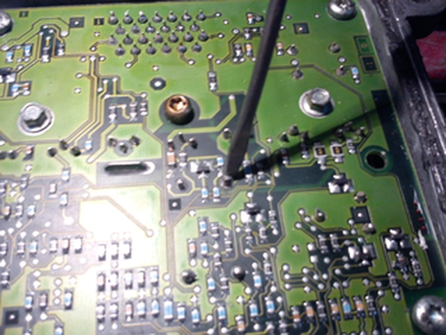

    Combo 1,7 diesel z 2004 gasnie po kilku minutach. Serwis opla wymienil sterownik pompy a problem nie zniknal. Powiedzieli ze jest jeszcze uszkodzony sterownik silnika ale to jest spory wydatek a ja im juz nie wieze, moze potem kaza wymienic samochod. Moze ktos podpowie bo widze ze juz kilka osob ma identyczny problem.

    W opelkach nagminnie siadają czujniki położenia wału korbowego. Jestem przekonany, że i u Ciebie też on właśnie padł, ale zanim wymienisz możesz go sprawdzić a mianowićie tak:
    sprowokuj samochód aby zgasł (zapal silnik i niech sobie chodzi aż się nagrzeje) i kiedy już silnik zgaśnie wtedy musisz szybko odkręcić czujnik położenia wału i go szybko schłodzić (sprężone pwietrze lub specjany zmrażacz w sprayu) następnie montujesz i szybko odpalasz autko. Czemu szybko ano żeby silnik był gorący a cujnik zimny ( to eliminuje inne ewentualnie usterki) no i żeby właśnie sam czujnik nie zdążył się nagrzać od obudowy do której jest przykręcony.Jeśli zapali to 100% uwalony czyjnik.! Powinno pomóc :)

    Nie podobno aby serwis opla nie podpinał auta gdy gasł i nie patrzyli w wartościach rzeczywistych co się dzieje podczas kręcenia ale zawsze można sprawdzić czujnik .

    raczej nie czujnik. W nich także jestczujniki wałka bez czujnika walu nawet będzie pracował co prawda twardziej ale nie zgaśnie

    To nie bedzie czujnik, bo on odpala po max 1 minuta a jedzie ok 5 min. Mysle ze jest to jakis lut ktory od ciepla pradu puszcza styk a teraz zima i stygnie w sekundy. Ja nie jestem specem od opla i nie wiem gdzie szukac sterownikow. Jak wykryc bledy metoda hamulec-gaz. Prosze o porady.

    kolego jest taka przyczyna w tych autach ale pisałeś że aso juz wymieniło sterownik pompy wtryskowej. Dokładnie takie objawy i właśnie w takowym sterowniku robią się zimne luty.

    Wymienili sterownik pompy a teraz by wymieniali wszystko po kolei bo to nie jest w PL tu najlepiej wymienic samochod albo samemu naprawic

    Musisz do kogoś pojechać na solidna diagnostykę trzeba sprawdzić czego mu brakuje jak zgaśnie albo z czym nie ma komunikacji czy widzi obroty ciśnienie itd.
