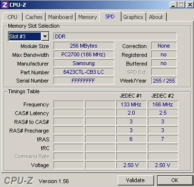

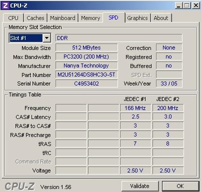

    Witam. Dostałem kości ddr Samsung 256 mb PC 2700. Jednak pierwotnie w swoim komputerze posiadam Xlixir'a 512 mb PC 3200. W pierwszych już chwilach pracy na tych dwóch kościach zaczynają zawieszać mi się programy (explorer, media player, chrome...). Gdy wyjmuje kości które dostałem, problem znika. Podejrzewam że problemem jest inne taktowanie lub szybkość pamięci.
    W Everest'ście jednak znalazłem takie informacje :
    [ DIMM1: Nanya M2U51264DS8HC3G-5T ]
    Właściwości modułu pamięci:
    Nazwa modułu Nanya M2U51264DS8HC3G-5T
    Data produkcji Tydzień 33 / 2005
    Rozmiar modułu 512 MB (2 ranks, 4 banks)
    Typ modułu Unbuffered
    Typ pamięci DDR SDRAM
    Szybkość pamięci PC3200 (200 MHz)
    Szerokość modułu 64 bit
    Napięcie modułu SSTL 2.5
    Metoda detekcji błędów Brak
    Szybkość odświeżania Zredukowana (7.8 us), Self-Refresh
    Taktowanie pamięci: @ 200 MHz 3.0-3-3-8 (CL-RCD-RP-RAS)
    @ 166 MHz 2.5-3-3-7 (CL-RCD-RP-RAS)
    [ DIMM3: Samsung 6423CTL-CB3 LC ]
    Nazwa modułu Samsung 6423CTL-CB3 LC
    Numer seryjny Brak
    Rozmiar modułu 256 MB (1 rank, 4 banks)
    Szybkość pamięci PC2700 (166 MHz)
    Taktowanie pamięci: @ 166 MHz 2.5-3-3-7 (CL-RCD-RP-RAS)
    @ 133 MHz 2.0-3-3-6 (CL-RCD-RP-RAS)
    Jak widać pierwsze i drugie kości pomimo różnic w prędkości mają jedno z dwóch to samo taktowanie. Czy to oznacza że jest jakiś sposób ustawienia tych dwóch kości na to samo taktowanie? Proszę o pomoc.

    Zrzuty z zakładki SPD programu CPU-Z dla obu kości podaj - to pozwoli spróbować dobrać timingi.

    Obsluguje, jednak twoj bios podaje tzw taktowanie efektywne. W DDR dzielisz to przez /2. Wiec masz 100/133/166/200.
    Patrzac po SPD twoich pamieci sugerowal bym na razie ustawic 166MHz, 2.5-3-3-7.
    Jesli wszystko bedzie pracowalo stabilnie, a powinno, to zaryzykowal bym ustawienie 200MHz, 3-3-3-9 i podbicie napiecia na 2.9v dla pamieci.
