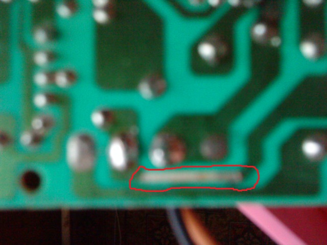

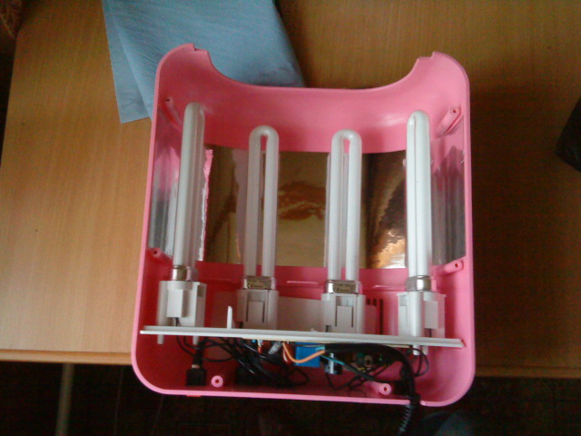

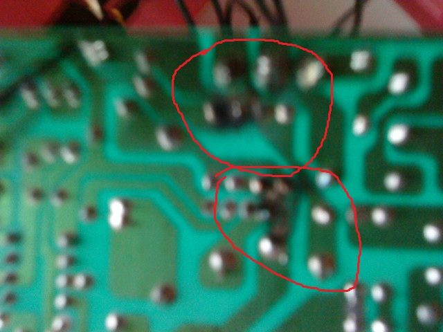

    witam mam problem zrobiło mi zwarcie na płytce w tej lampie i spaliło ścieżki, moje pytanie jest następujące jak podłączyć te cztery żarówki uv tak aby ominąć ta płytkę, czy się tak da w ogóle?

    Może wrzuć jakieś zdjęcia tej płytki i środka lampy?

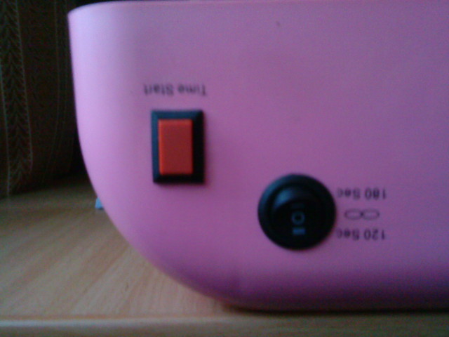

    dodam ze to spięcie przeze mnie bo probowałem podpiąć jedna żarówke bezposrednio do plytki gdyż nie świeciła i zetknąłem dwa kabelki które wcześniej przymocowałem do wyjętej żarówki:(
    jednym guzikiem ustawia się czas drugim wlacza zasilanie a trzecim wlacza lampe która gaśnie po wcześniejszym ustawieniu czasu

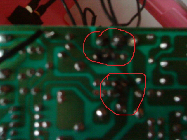

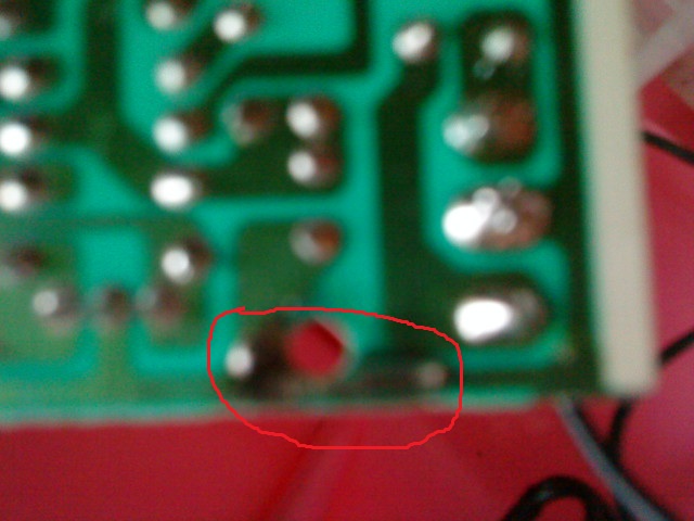

  • #4 9010541
    dzimi
    Moderator
    Coś mizerne te zdjęcia. Na 4 i 5 masz zaznaczone przegrzane ścieżki - nie bardzo mogę zlokalizować element od strony układu. Na zdjęciach 6 i7 jak się domyślam spalone ścieżki prawdopodobnie po zwarciu przewodów. Nie możesz podłączyć lamp bezpośrednio do zasilania. Lampy te są zasilane wysokim napięciem i taką rolę spełnia ten układ.
